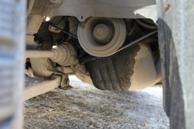

подскажите и мне пожалуйста варианты течи масла в моем случае..... ( ямы нет пока доступной... есть фото... куда мог долезть-сделал )
2.JPG [ 537.31 КБ | Просмотров: 1431 ]
 Заголовок сообщения: Re: Течь масла в районе ГРМ.
СообщениеДобавлено: 13 мар 2014, 06:05
этого фото не достаточно...нужно еще с других ракурсов поглядеть... Пятно масляное или тосол? А так на вскидку сальник коленвала, сальник распредвала или прокладка масленого насоса. Все это ремонтировать накладно, раз уж разбирать, то менять сальники валов, ремень ГРМ, ролики ...
СообщениеДобавлено: 13 мар 2014, 13:53
По фото не видно постоянных подтеков, это могло залить при смене масляного фильтра.
СообщениеДобавлено: 13 мар 2014, 21:55
или из насоса гура(у меня гур все поизмазал декстроном)
