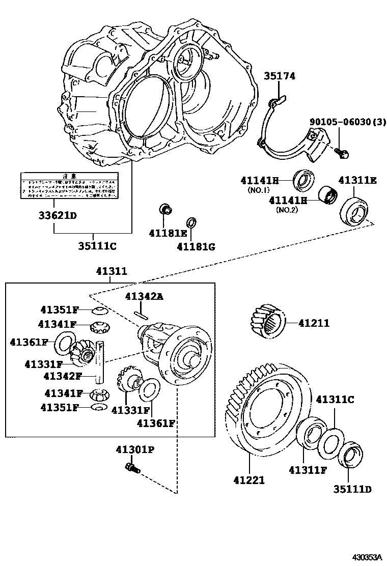

А в другом каталоге все наоборот. http://toyotamarket.ru/
Кому верить - хз. Как определил этот сальник?

легко определил,вынул шрус ,штангелем померил)
щас поеду подбирать в магазин резинок,если в наличии ничего нету)
