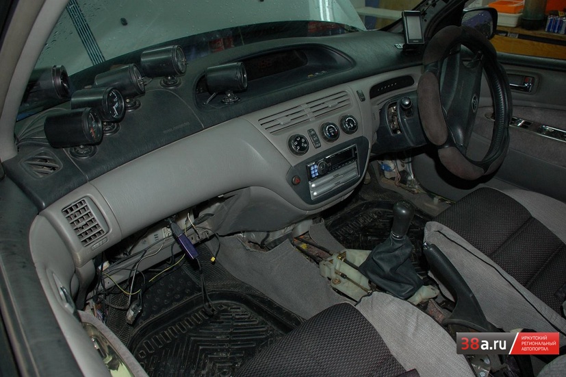

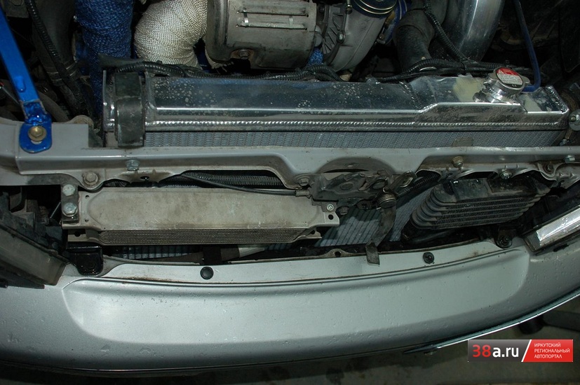

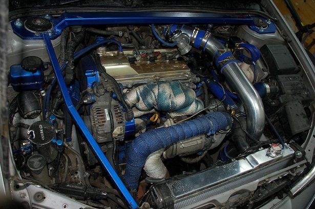

Драсьте всем!
Темой свапа тоже давно интересуюсь...и вот что нарыл в инете)))
Воткнули МКПП, 3sgte, перебрали всю ходовку, вобщем от висты остался салон да кузов))
Получилась неплохая гонка)) Хотя спойлер не в тему

М-де... :rus: Сколько приборов на панели. Изнахратили машинку, однако.
Добавлено спустя 2 минуты 56 секунд:
Не понял, панели управления стеклоподъемниками в дверях металлические что ли?! :roll:

Автору проекта респектище и уважуха. Мкпп в 50кузов это супер огонь!!! Пака смотрю с телефона но уже интересно очень.
Ну конечно свап без колхоза невозможен))) тут без этого никкда. хотя я бы оставил только датчик буста и все.
