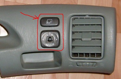

Вчера обратил внимание (после 4 лет владения), что нет подсветки джостика и кнопки складывания зеркал заднего вида. Это у всех так или у меня только?

Аналогично отсутствует :smile: даже краска с кнопки складывания давно слезла

по схемам там не предусмотрена подсветка. нужно покумекать и замутить на блоке зеркал и блоке переключения режимов АКПП.
нет ни у кого "на руках" этих кнопок?

Кнопка переключения режимов у меня подсвечивается(штатно). А про джойстик управления зеркал уже думал, там даже с обратной стороны есть место под патрончик с лампочкой, только направив в это отверстие свет никакой подсветки я не получил. Потом подумал что и нафиг она там не нужна, регулировать зеркала мне приходится крайне редко.

Да, так оно и есть. Подсветка не предусмотрена. Можно вставить и адаптировать под фишку такую кнопку от другой модели.

на днях вечером ставил машину на пару часов на стоянке, складывал зеркала. Потом когда сел и попытался тыкнуть на кнопку складывания, то сразу и не попал :o
Очень удивился что нет подсветки этой области...Да и эстетически интереснее будет, если в той стороне будет светлячёк.

Привет. У меня тоже дырдочка под лампочку была, взял на разборе лампочку с патрончиком вставил а на нее напруги нет, проводка не разведена. Соплю лень было колхозить так и продал.

еще как светится. у меня работает. поставил лампочку с патроном и работает
