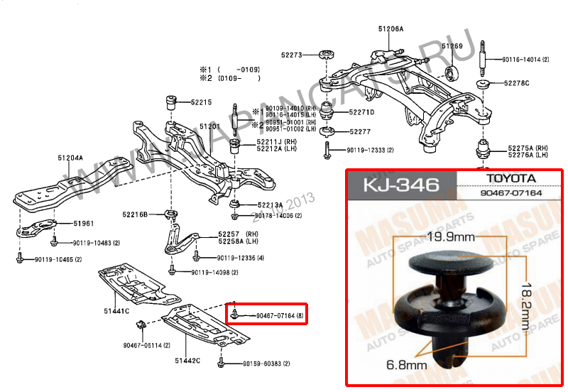

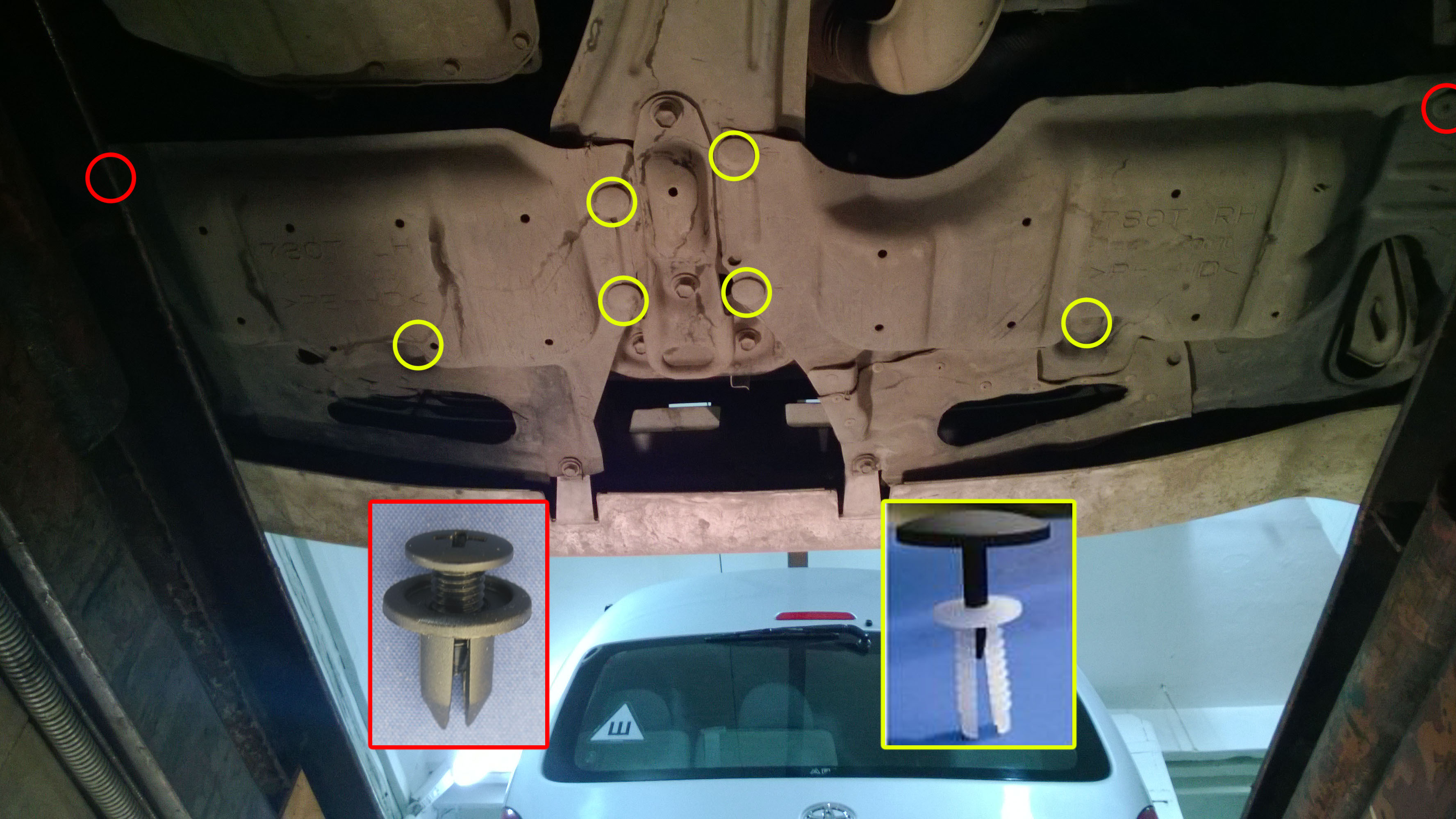

Я в своё время в магазине для ВАЗ подбирал клипсы со штангелем в руке по заранее измеренному диаметру отверстия. Взял сразу несколько видов и одни встали очень хорошо и плотно. Эти клипсы состоят из двух частей, наружняя часть, та что как гвоздик своей широкой шляпкой, полностью закрывает нижнюю часть, ту что первой вставляется в отверстие продольной балки (лыжи). На мой взгляд они намного надёжней чем родные. При случае сфотаю как всё выглядит в живую. Была возможность купить родные, но уж какие-то они "не железные" по сравнению с вазовскими)))
Кстати на заметку - хороший выбор клипс в МАСУМЕ.. Вот что-что, а клипсы у них хорошего качества к тому же на сайте есть очень удобный поиск по каталогу по оригинальному номеру ТОЙОТА, что существенно облегчает жизнь. Так же можно заказать в любом интернет-магазине запчастей по оригинальному номеру или приехать на рынок с размерами и подобрать. Оригинальный номер TOYOTA 90467-07164, номер MASUMA KJ-346
клипсы.jpg [ 198.7 КБ | Просмотров: 1549 ]
Всего таких клипс на защиту идёт 8 шт.
Заехал на яму, освежил в памяти что за клипсы.
Клипсы.jpg [ 735.65 КБ | Просмотров: 1537 ]
Почему поставил 2 вида уже не помню, но 2 года езжу без проблем, всё на месте ничего не висит, не болтается и не отвалилось
