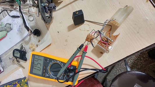

У меня лампа топлива периодически горела при полном баке, сначала слабо, после сильнее. Сейчас на постоянку горит сильно (бак полный). Уровень не врет, т.к. он от поплавка работает, а лампа от терморезистора (далее ТР), что в пластмассовой "колбе" находится. Поменять его можно только сломав стопорное кольцо на штоке, на котором жёстко закреплён ТР (под определённым углом), этот шток проходит сквозь колбу и фиксируется этим кольцом.

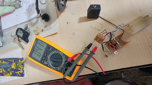

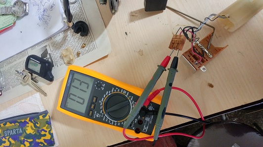

Ниже фото моих замеров сопротивления ТР (тонкий провод, обмотанный вокруг штока, его), красный, полагаю, +. Ещё "на всякий" замерял одновременно с проводом ТР в крайнем гнезде (толстый черный). Далее фото прозвона (скорее всего делал неверно, т.к. ТР там не задействован).
В общем, т.к. я в электрике профан, прошу знающих прокомментировать, пояснить, внести свою лепту в мои замеры. Главное, интересует 1-е фото, с замером ТР, где показывает 0,54 кОм (мерил до 2 кОм, т.к. рабочий должен вроде-бы быть 1,2 кОм). Колба сухая, t в гараже на момент замера + 24'.
сопротивление ТР.jpg [ 91.67 КБ | Просмотров: 4796 ]
сопротивление с участием толстого черного провода.jpg [ 84.5 КБ | Просмотров: 4796 ]
прозвонка.jpg [ 87.75 КБ | Просмотров: 4796 ]

Реостат уровня топлива истерся, менять датчик нада
 Заголовок сообщения: Re: Постоянно горит лампочка уровня топлива.
СообщениеДобавлено: 30 сен 2021, 12:08
Сообщения: 12748
От балды везде пишем даже не читая? Лампочка уровня от терморезистора управляется!
