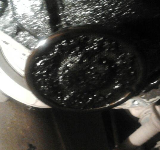

У меня тоже загоралась лампочка оказался забитытый маслоприемник
2012-02-17 13.33.53-1.jpg [ 34.56 КБ | Просмотров: 305 ]

Друзья, чистите иногда маслоприемники, у меня из-за забитого маслоприемника вкладыши провернуло, а лампочка , зараза, не горела. Давление было слабое и масло не во все дырочки попадало, так что это опасная фигня
