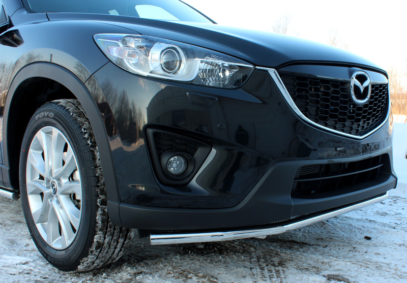

Кингурятник на Висте как то не айс)
Если и делать,думаю на подобии.......
Труба.jpg [ 212.73 КБ | Просмотров: 1156 ]

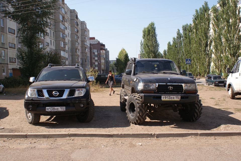

Ерунда это, честно говоря. Что кенгурятник, что трубочки под бампером. Вы их крепления видели? А толщину стенок? Чисто декоративный элемент. Тубка то еще - фиг с ней, отвалится в случае чего. А вот кенгурятник при небольшом даже столкновении заламывает и там, где вы могли обойтись всего лишь разбитым бампером, этим самым кенгурятником мнет вашу же морду, фонари, капот, решетку, крылья - в зависимости от кенгурятника. Да и машины не те, чтоб из них бульдозеры делать. Вы посмотрите на внедорожники. Силовой бампер с толщиной стенки менее 3 мм и силовым-то никто не назовет. В среднем от 3 до 5 мм сталь, 10-12мм - алюминиевые бампера. Жестко прикручиваются к раме и алга. Деревья толщиной с мужское запястье считаются кустарником и просто подминаются под авто. Вот это-бульдозеры! А то, что здесь на картинке - над машиной подшутили.
