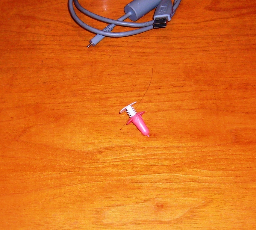

InBev писал(а):
у меня передние стоят,задние так и не надыбал.только вот снизу передние так и не понял чем должны крепиться Серж,сам выдумывал сидел пробовал чем прикрепить :)
Ну, вы даёте!!! :roll: ))))
Снизу и передние и задние крепятся просто: отверстие на брызговике совпадает с отверстием в пороге...
Обычная пластиковая крепёжка типа Ёлочка вам в помощь.
:good: ...
Я поначалу тоже не допЁр, а потом подумал, а как ее в таком неудобном месте прикручивать-выкручивать? вот и сообразил.
Так и сделал.
ну там надо какую то большую и толстую)дай номерок с экзиста)
 Заголовок сообщения: Re: Брызговики на висту 50 кузов седан
СообщениеДобавлено: 07 апр 2013, 22:58
Да какой там?
Вот покупаешь в любом автомагазе вот такие клипсики, нижнюю (красную) вставляешь плотно в отверстие на пороге, ставишь брызговик, прихватываешь его саморезами, совмещаешь отверстие нижнее брызковика с ответстием в пороге и "обоймой" вставленной в порог и потом загоняешь ёлочку "со схрустом" до упора снизу вверх. Докручиваешь плотно саморезы верхних 2х точек крепления брызговика.
ВСЁ!
