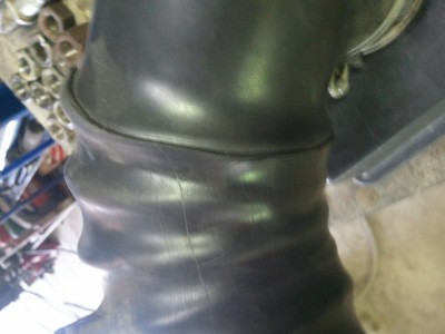

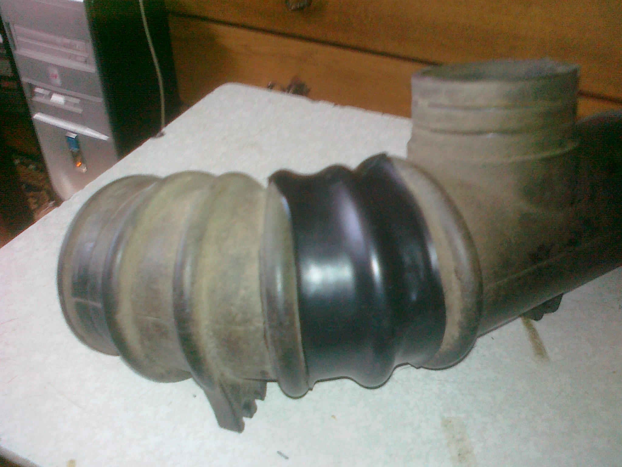

Благодарю за совет :beer: гофра реанемирована
Комментарий к файлу: как то так получилось

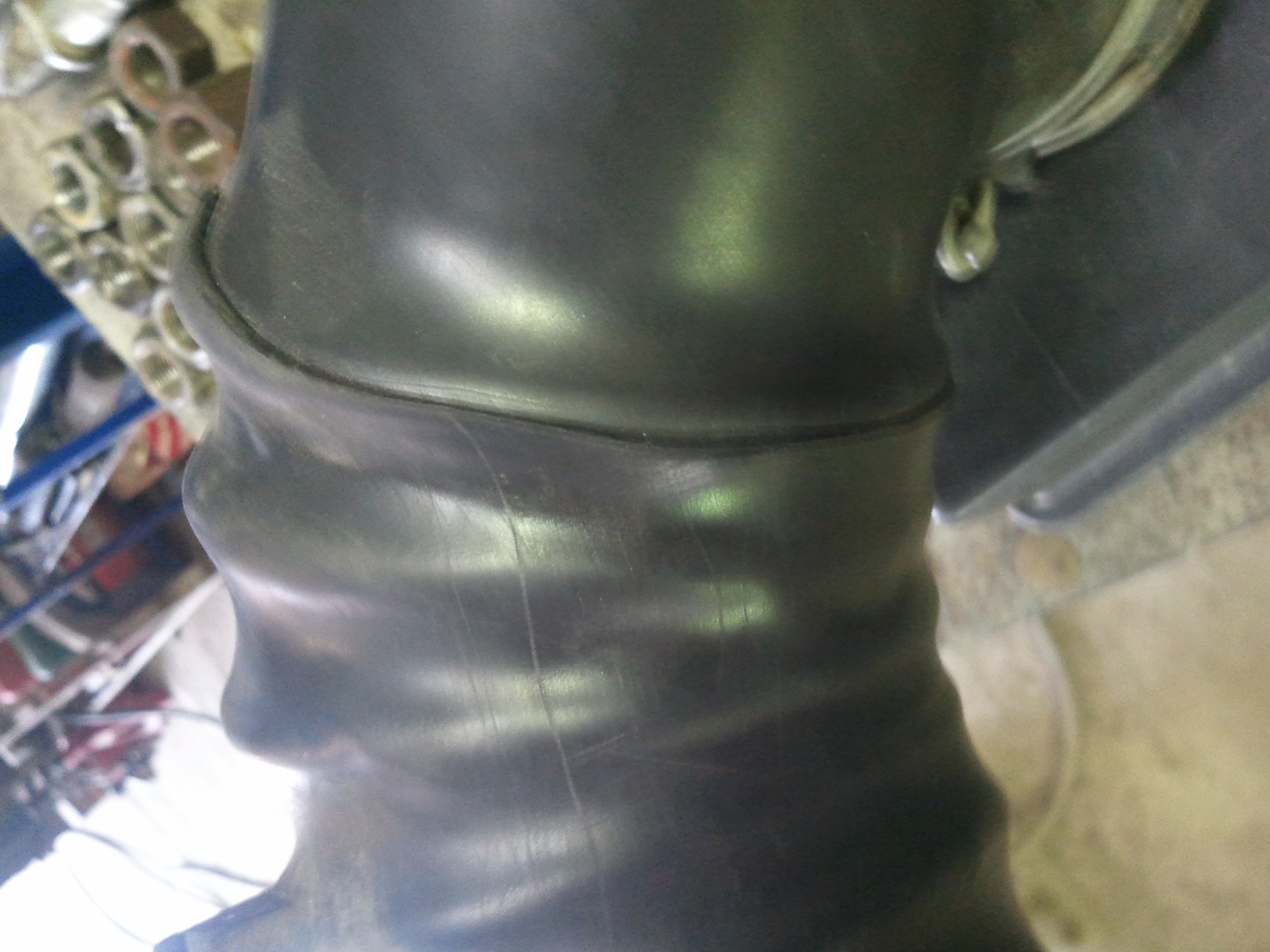

На сколько плотно сидит термоусадка?

плотней не бывает, нигде не давиться легла ровно

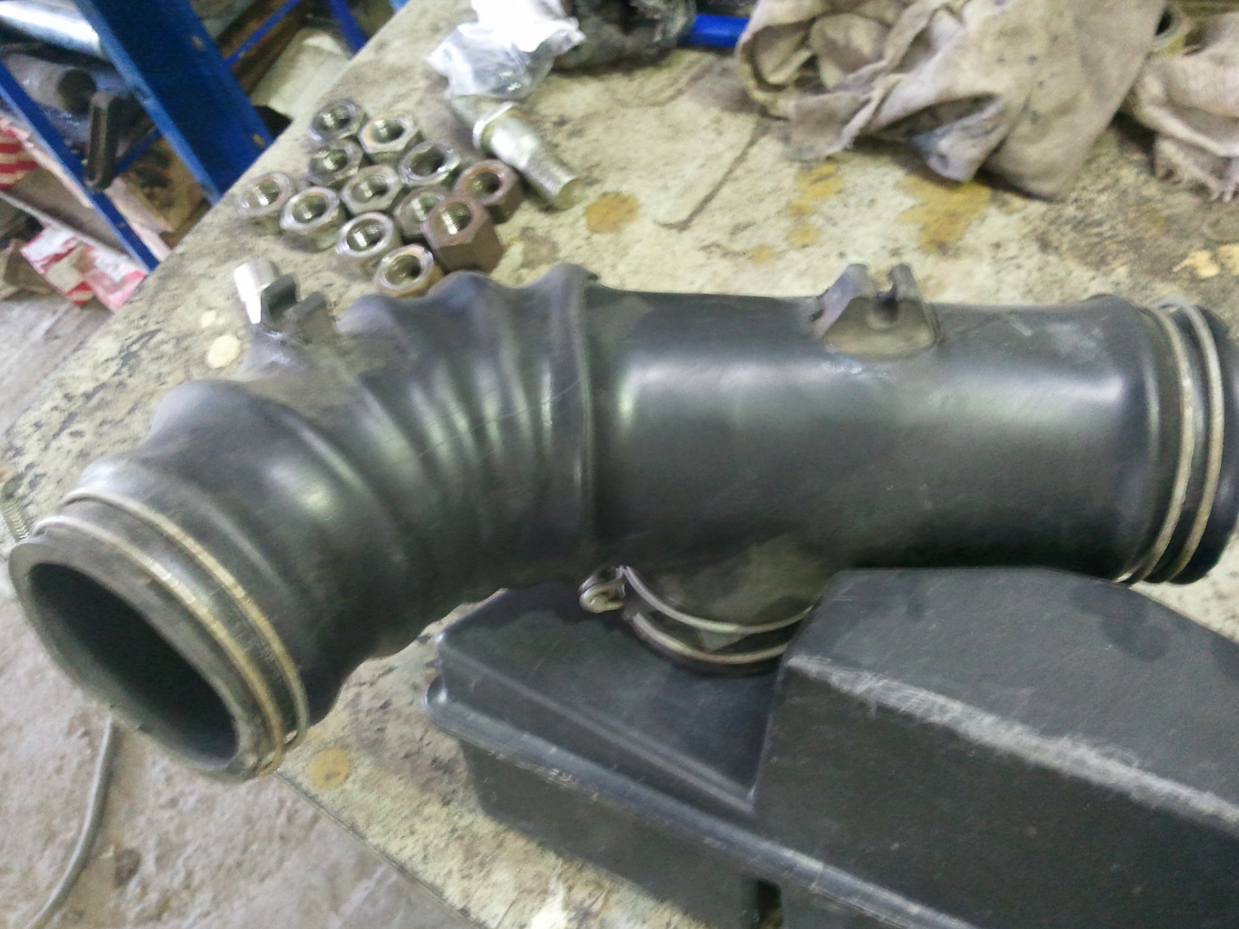

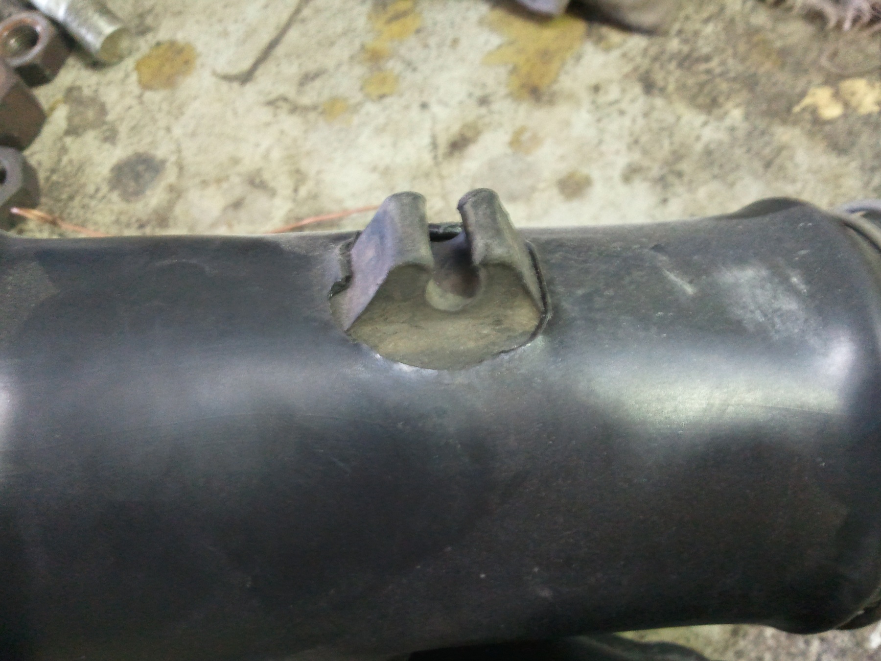

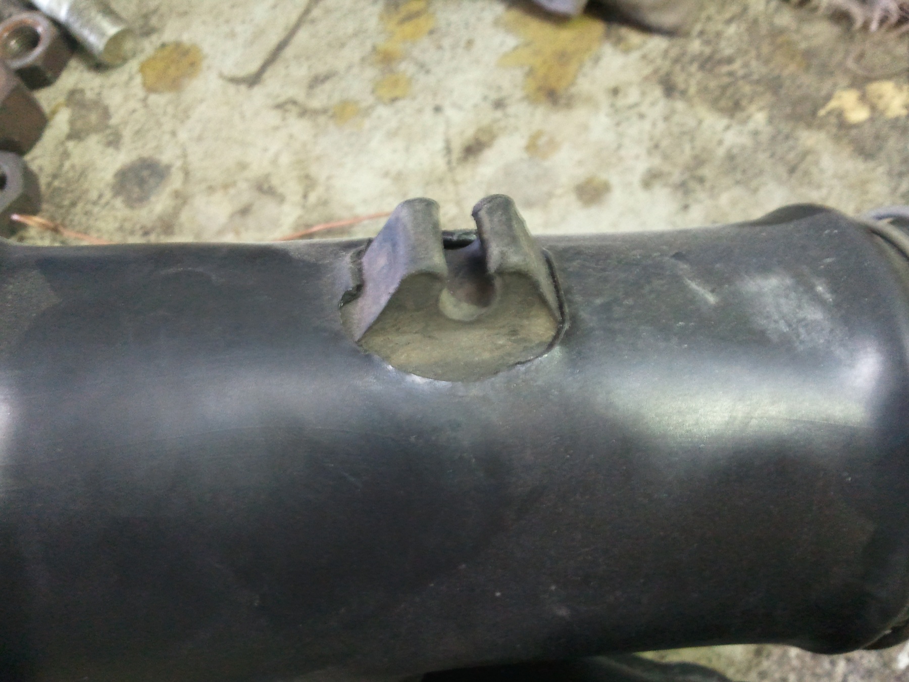

Вообщем я заработался.
Практически не посещал интернеты всякие.
Выкладываю фото.
Там где разрезы - термоусадка вплавилась в гофру.
Воздух нигде не подсасывает
