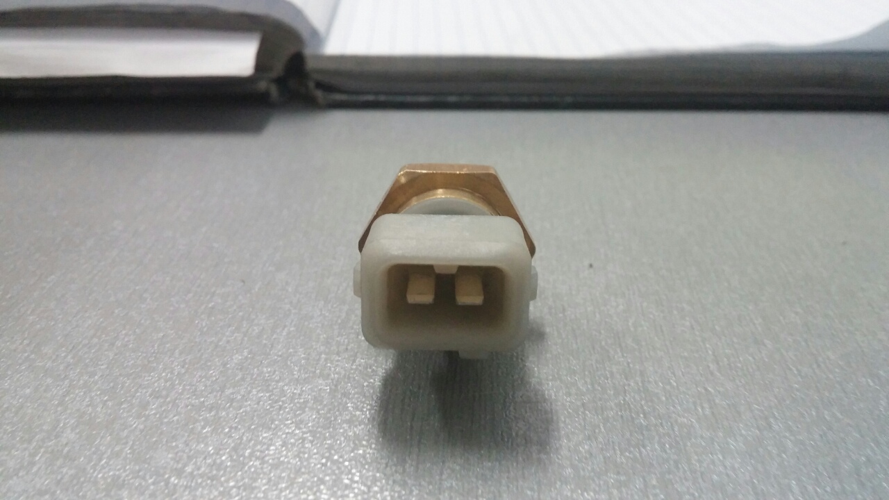

А к этому датчику полярнось нужна или без разници а то купил датчик стал менять выкрутил старый поставил новый фишку не вставил не знаю как правельно поставить ее т.к она на половину обломана и что так одевается что в обратную сторону

полярность не важна, т.к. элемент изолирован от корпуса.

Регулятор давления привезут через дней 10 я заказал датчик этот поменял впринципе разници нет все осталось так же проблема не ушла
