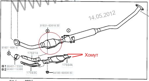

Оживлю пожалуй тему.
Появился металлический скрежет в глушителе - лопнул хомут крепления детали обведенной кружком в месте на фото.
Подскажите, где можно найти такой же целый? Как искать, что спрашивать?
P.S. очень прошу не ругаться - моя первая тачка, ещё ничего пока не знаю, не умею :(

Только в сборе. Либо приваривать.

ммм, да... Покупать новый глушак из-за хомута это как менять мэрс из-за засорившейся пепельницы :D
Тогда уж сколхожу этот хомут из металлической пластины. Какому металлу отдать предпочтения? Думаю об оцинкованной стали - т.к. из неё обычно делают хомуты.
м.б. есть нюансы?
Кстати, снял я эту бренчащую детать. Ну как снял, болты напрочь прикипели и при откручивании просто лопнули.
Уже месяц езжу без этой накладки. Подскажите, стоит ли её вообще обратно ставить и зачем она вообще нужна?
 Заголовок сообщения: Re: Гремит глушитель
СообщениеДобавлено: 02 апр 2014, 11:42
Сообщения: 12747
Это тепловой экран, можете ездить без него не заезжая в сухую траву.
