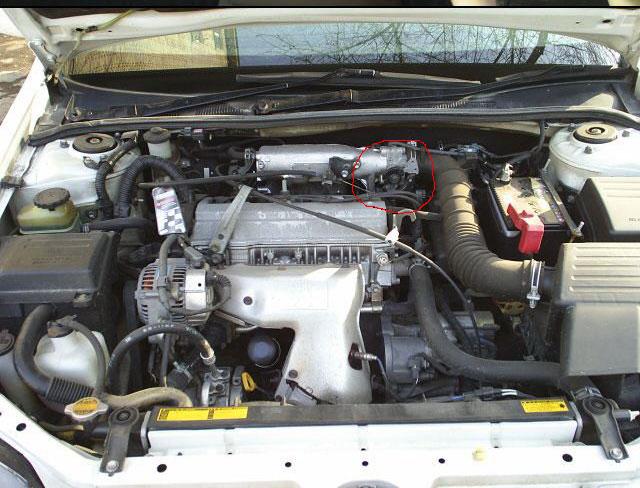

У тебя в соседней ветке (3S-FE) про обороты куча вопросов была. Я ответил. Моё мнение надо поменять каробку с мозгами на моноприводную. Будет 2вд , Обороты (передаточные числа как на 2вд), изчезнит звек троллейбуса и буксы 1-2 не холодную. Машина станет легче из-за отсутствия роздатки и кордана. 8)

Всмысле "в отличие от твоей" моя тоже БЕЗ тросика от дроселя к АКПП. Тоже с электронным управлением.
:evil:
pavanik_27 Я извеняюсь У тебя тросик есть?
ВО.... нашол фото
img168.jpg [ 64.67 КБ | Просмотров: 3019 ]
 Заголовок сообщения: Re: Есть желание из 4ВД сделать 2ВД
СообщениеДобавлено: 15 ноя 2010, 20:35
Пардон, из головы не те мысли вылезли (с тросиком), понедельник :dash: ...
Смысл в чём: для согласования работы связки ДВС-АКПП у тебя используется датчик положения дросельной заслонки, а у меня, для этих же целей дополнительно используется датчик положения педали акселератора. Так как БДЗ на моём авто с электронным управлением (сервопривод заслонки), а так же абсолютно другая система впрыска (разные режимы работы ДВС) то японские инженеры решили использовать для управления АКПП ещё один дополнительный датчик (педали). Как то так...
В книжке есть схемы, по ним это видно. Там же, и для 3S и для 1ZZ, одна и таже схема управления АКПП, с небольшой разницей (нужно разбираться) подключения к электронному блоку. Кстати, по железу скорее всего не попадёшь.
