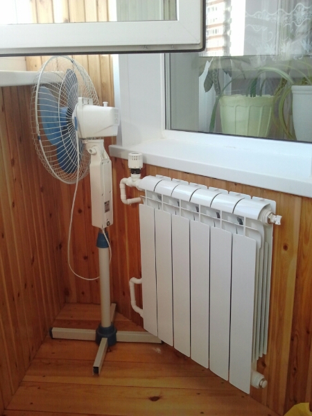

Я себе на балкон провел отопление, а то утепление не помогает, зимой в -30 холодно и на кухне, и на балконе, а конвертер наматывает много киловат
Батарея.jpg [ 185.26 КБ | Просмотров: 697 ]
Поставили мне сантехники биметалический радиатор, и горизонталь и вертикаль внутри из биметала. А подводящяя труба медная. Намудыкались с прокладкой через стену, три отверстия сделали лишние, все время упирались в металическую пластину в конце, а ее даже по металлу сверло не берет, поэтому на выходе такие зигзаги из труб... Вообще удовольствие не из дешевых, 8.5 т.руб только один материал стоит.

ну вот, а говорят нельзя центральное отопление проводить на балкон, вроде как есть риски того, что обратка совсем холодной будет и соседи будут мерзнуть.
мы балкон утеплили и повесили электроконвектор. правда ни разу в этом году его не включали - тепло было на лоджии, не смотря на -40 за окном. Но у нас нет балконного блока между комнатой и лоджией,, каюсь - убрали без разрешения каких-либо органов :D

Ром, а зачем биметаллические? Как по мне, так развод...Просто люминий дешевле наверняка стоит. Они их позиционируют как устойчивыми к среде (воде), типа не так коррозируют как алюминиевые, но какая вода должна быть, чтоб разъесть люминь...

Везде все пишут что алюминий нельзя ставить, недолговечен, может раздавить при опрессовке, я поэтому и не стал рисковать. А у меня прохладней на балконе, чем в квартире, можно конечно и в трусах там находится но чувствуется сквознячок холодный, где то видимо при установке окон плохо пропенили вот и сквозняк, надо по лету разбирать и заново запенивать снаружи раму. Стены я утеплил отлично, за это уверен.
А батарея стоит на подаче, обратка идет в квартире по другой стене. Вообще все работает нормально, и в комнате и на балконе жарит хорошо. То что по снипам нельзя я знаю, но у нас еще и не такое делают, кто по багаче те вообще не церемонятся - сносят кретины опорные стены или делают в них проемы, вырезая арматуру, одна вообще из комнаты бассейн сделала, кто то бани делает. Вообще по сравнению с ними это детская шалость, зато теперь уютно, и покурить есть где в тепле и комфорте, на природу посмотреть свысока, вид на тайгу и речку изумительный.
