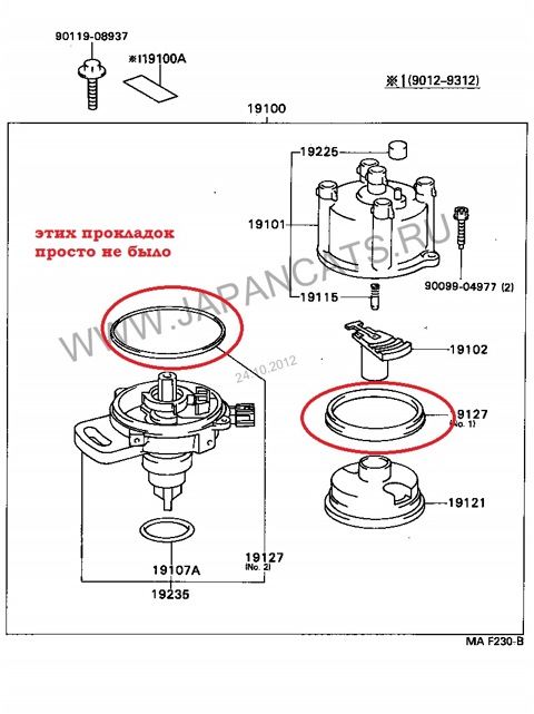

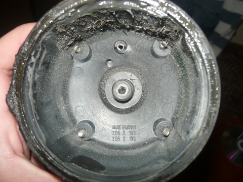

спасибо. были аналогичные проблемы. Провалы на горячую,глохла
заменил провода, свечи,проверил топливную.
Оказалось дело в трамблере. Точнее в отсутствии его практически. (Ни провалов, ни нестабильной работы,тянула на ура...мистика)
Вот что осталось от трамблера.
после замены крышки,бегунка,пыльника, двух прокладок-все нормально заработало.
Делал сам,управился за 30 минут)))

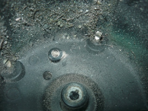

По фото-основная причина это отсутствие центрального уголька в крышке и похоже давно.

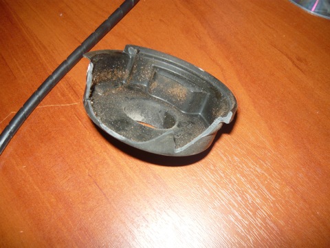

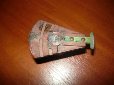

Да тут то причин много, уголек лишь дал симптом окончательный.
Без резинок-туда влага попадала
От разлетевшегося пыльника-сполз бегунок
Тк Бегунок длиннее, он еще и контакты слизал все 4, некоторые,больше чем на половину.
