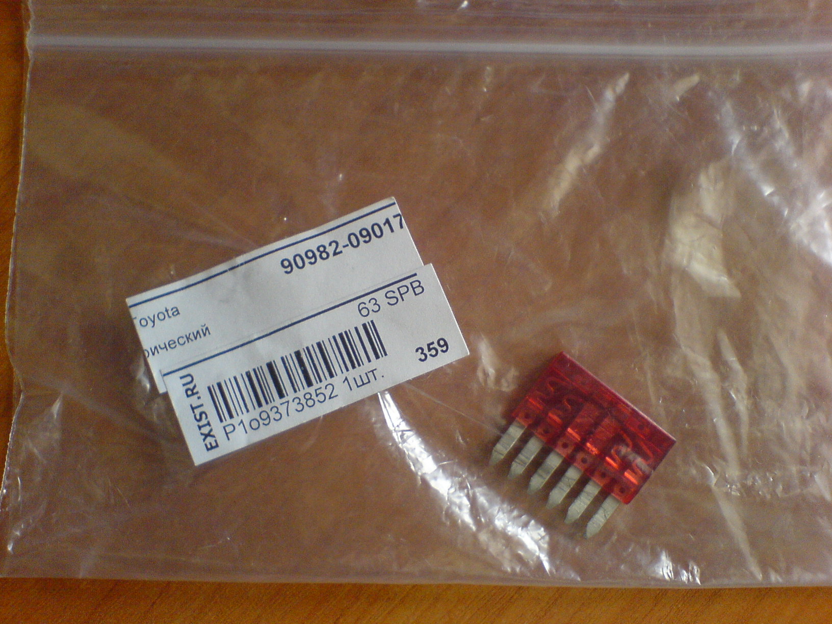

KondratOff писал(а):
90982-09009 на 10А
Добавлено спустя 7 минут 29 секунд:
в другой ветке нашел вот этот номер 90982-09017
вот опять не однозначно. есть кто заказывал,и может сказать на 100%? :?:

заказывал на Exist.ru вот номер предохранителя на 10 А
Добавлено спустя 2 минуты 22 секунды:
цена 35 рублей, а в магазине 150 :roll: 8O

Нужна помощь, не могу найти артикул шестиножкового предохранителя на 10A ! на 7,5А есть, а на 10А кто-нибудь подскажите. Он красный на габариты, ABS и другое. :smile:

90982-09016 желтый 7.5 а.90982-09017 красный 10а

спасибо, брат! были подозрения что именно 17 и есть он, вот только автодок его показывает как 5А, ты точно знаешь?

завта посмотрю на витрине точно а то вдру путаю .хотя когда уменя первый раз сгорел такой я это номер запонил :D
http://toyota.epcdata.ru/vista/zzv50g/2 ... 50-0047313
да все правильно мини это простой двух ногий а мульти шестилапый
