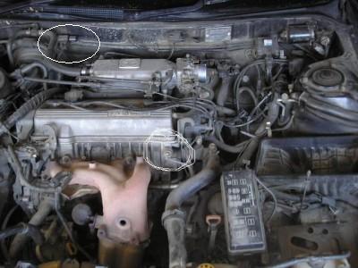

Вверху слева. Смотри провода и шланчик...
Движок2.JPG [ 24.37 КБ | Просмотров: 926 ]

Кстати трамблер случайно не трогали?

Тогда пробуй заменой датчиков ОЖ, МАР.
