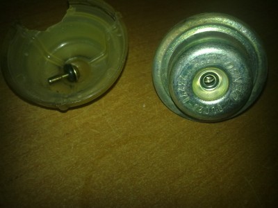

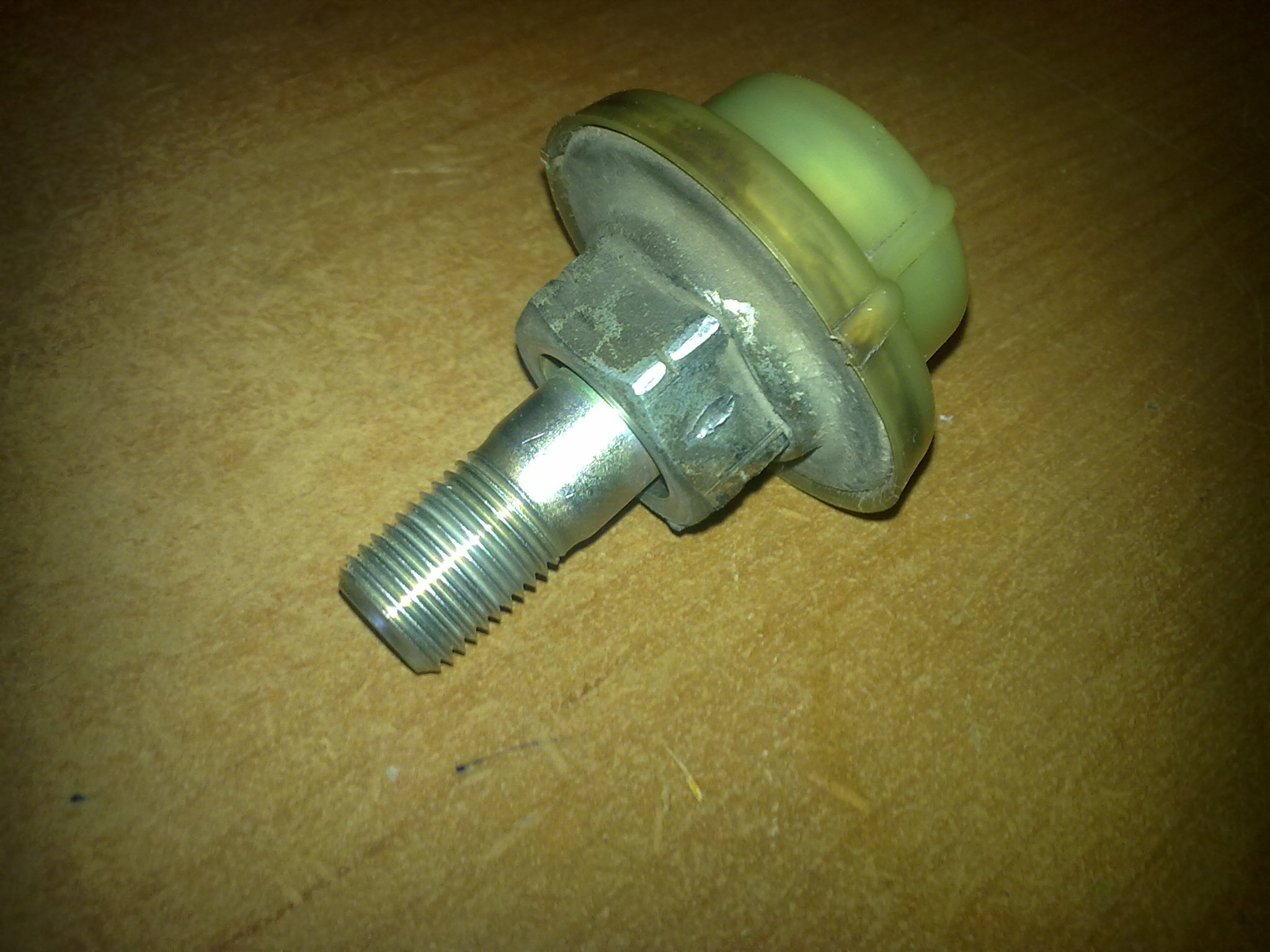

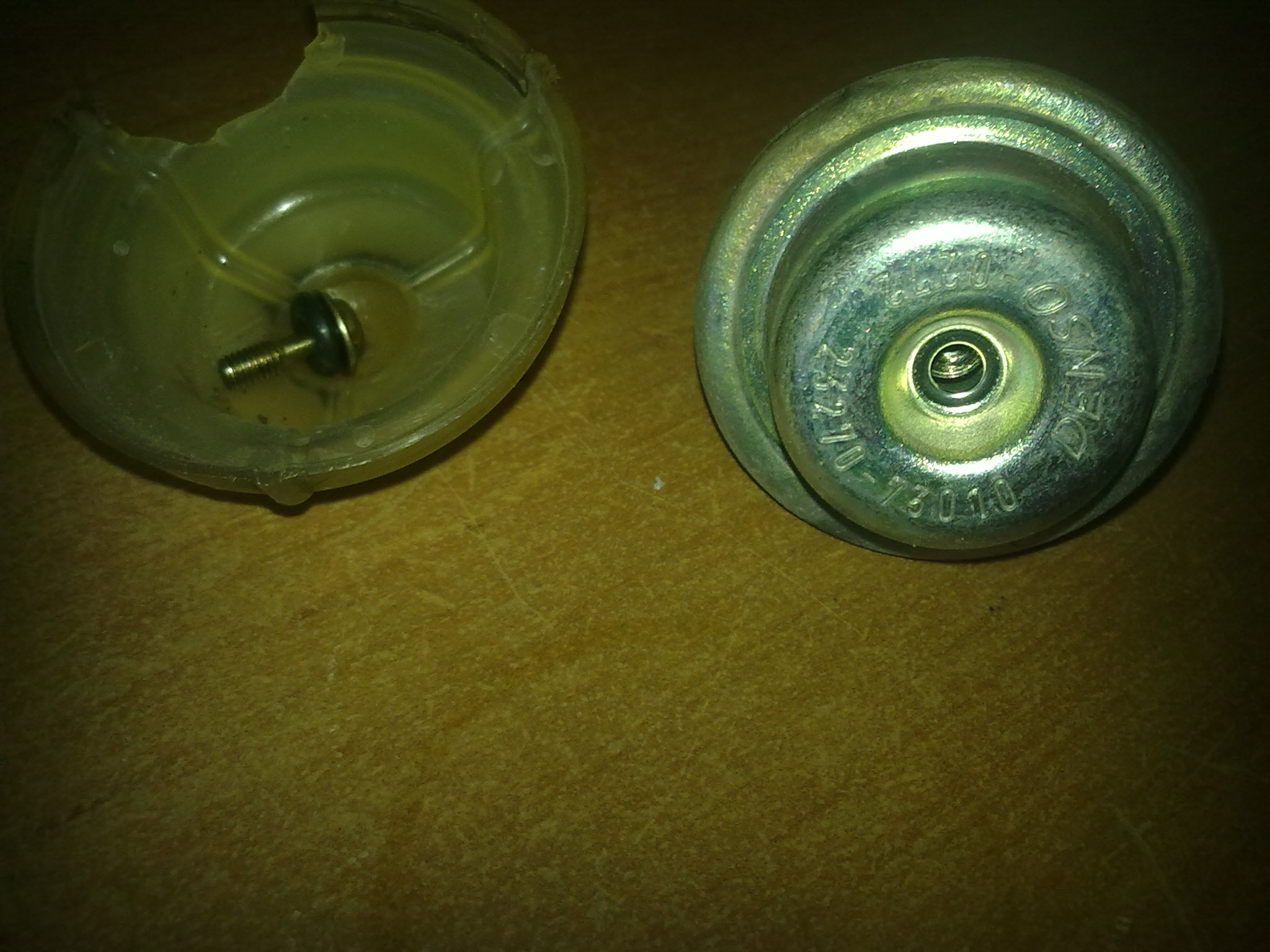

В общем сочился бензин из под пластмассовой крышки этого "регулятора". Взял на разборке с ипсума за 1500, замена в сервисе 500р. С виду ничем не примечательный зонтик, только вот тот что сняли если потрясти внутри что-то болтается, может разберу как нибудь))) Сложность была выкрутить/закрутить, сложно подобраться, по хорошему это впрыск снимать надо.
03022012625.jpg [ 383.43 КБ | Просмотров: 6691 ]
03022012627.jpg [ 404.86 КБ | Просмотров: 6691 ]
Похоже всего лишь навсего болтик выкрутился.

Я думаю, что это он. Только двигатель 4s. Пробился как DAMPER ASSY(23207-74010). Проблема в том, что не могу найти на замену. Пока машина работает, все ок. Заглушил, подкапывает. Вот до дома бы сегодня добраться.... :oops:
Vista-1992, SV30, 4S-FE ВТРЕК
 Заголовок сообщения: Re: Протечка бензина с топливной рейки
СообщениеДобавлено: 07 янв 2013, 18:27
Поизучал систему питания, это демпфер пульсаций топлива, в принципе его можно убрать и заменить на штуцер(на двигателе 3S с NOAH его нет). Датчик давления на 50-х Вистах установлен в модуле топливного насоса (двигатели ZZ и 3S-FE). На 30-х и 40-х и FSE регулятор давления на рампе. На 30 и 40 х слева на рампе (к нему подходит вакуумный шлангчик).

Нет, к нему ничего не подходит. Я сегодня взял, такой же как и на фотке у Nik741. а стоит он 300 рублей на разборе. По каталогу за номером 23270
