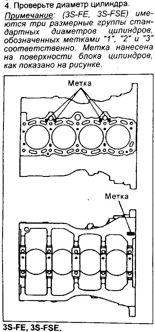

uraStav писал(а):
bOSE писал(а):
Серж М писал(а):
а ты размер поршней знаешь!?
blog.php?u=3220&b=132
был на форуме спор по этим меткам. Ктото, помоему СержМ, утверждал что это маркировка шатунных вкладышей. Хотя в букваре чётко обозначено, что этто поршня. Статистика нужна какаянить по этому поводу...
Есть два ДВСа разобранных,специально смотрел,фиг вам)))) Не совпадает надпись с поршнями!
во как...есть два варианта:
1. двс после ремонта
2. это метки не поршней
поэтому надо статистику...пока 2-1 в пользу вкладышей.

в мой двиг кроме меня никто не лазил, поршня именно такие, а вкладыши совсем с другими номерами.
поршня 1212
вкладыши 2222
Добавлено спустя 1 час 11 минут 53 секунды:
Есть если смотреть по азбуке, с противоположного края блока метки. Они обозначают размерность вкладышей коленвала. размерность шатунных вкладышей, на крышке шатуна. Чтобы узнать размерность шат вкладышей нужно снимать поддно в любом случае.

Вновь глянул и вот что получается:
На первом поршня 2122 метки на блоке 2222
На втором поршня 1122 метки на блоке 2222
Вот и фиг его знает чему верить!

Серж фоткани пжлст блоки и укажи стрелкой где метки.
 Заголовок сообщения: Re: Маслосьемные колпачки
СообщениеДобавлено: 13 янв 2012, 13:43
ну вот по букварю метки в двух местах. на блоке сверху и снизу, со стороны акпп (передняя левая сторона)
Безымянный.JPG [ 118.67 КБ | Просмотров: 658 ]
bOSE, всё верно? там ты их наблюдал?
Серёга покажи где ты видел

Да юр все так и есть!
