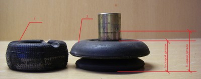

Комментарий к файлу: втулка и опора амортизатора
IMGP4850.JPG [ 14 КБ | Просмотров: 1136 ]
поднимем забытую тему.
была такая же песня, на выбоинах долбило не по детски, хотел уж менять сайлент блоки т.к. те были в трещинах, но почитав форум убедился что их замена не всем помогала.
позже наткнулся на тему с фото выше!
когда ставил проставки под пружины все увидел своими глазам, что на самом деле резиновые детали которые на фото устали от времени, и в собранном состоянии не сжимаются.
не долго думав я укоротил металлическую втулку ножовкой и все отличненько сжалось!
о чудо! стуки пропали.
ну это бесплатный вариант, можно все детальки новые поставить.
