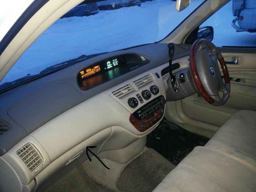

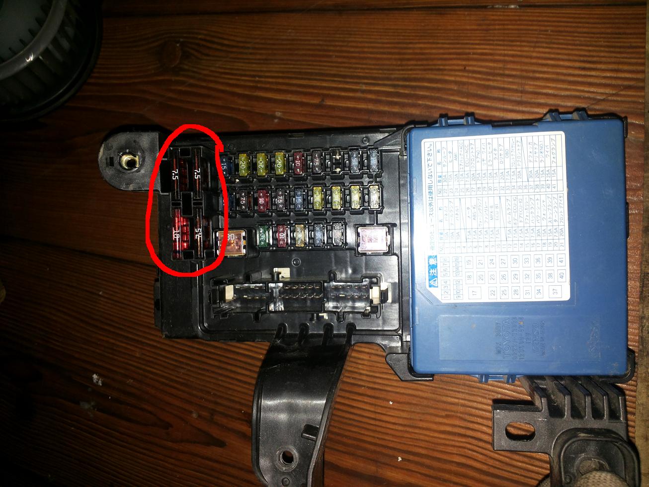

Не горят габариты все! Преды под капотом целые, может релюха и какая? И где находятся салонные преды? Стоп сигналы фары поворотники форцают! Vista Ardeo 1999г. Где искать? подскажите пожалуйста!!!
 Заголовок сообщения: Re: Не горят габариты где искать
СообщениеДобавлено: 30 ноя 2016, 05:27
Сообщения: 1291
Тем: 27
О машине: AZV50, AZ-FSE
Репутация: 1304
Снимай бардачок у пассажира, за которым вентилятор печки и салонный фильтр. За ним будет коробка с предохранителями. Сверху 4 шт. 6ти ножковые преды. один из них габариты.

Его можно не минять он скорее всего сжог только один волосок по этому просто переверни его и воткни обратно, как временное явление пойдет только престанет гореть внутреняя подсветка приборов
