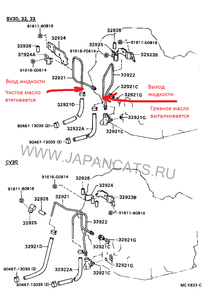

Привет хочу поменять жидкость в акпп полностью методом замещения можно ли сделать это так как у меня на иллюстрации написано? будет ли втягиваться в систему смазки акпп новая жидкость из бутылки с чистым декстроном? или же все таки надо делать как описал автор темы, то есть снять только один шланг который выталкивает старую жидкость в бутыль, а новую заливать через щуп?

Да ладно неужели никто так не пробовал?! вы хоть скажите мысли свои что-ли!) любой совет намотаю на ус :beer:

можно надо только бутыль 5литров из под воды и пакет (метод замещения АТФ)
ну бутыль 5 литров понятно) а что за "пакет"? от чего? :smile:
 Заголовок сообщения: Re: небольшой отчет о замене масла в АКПП, SV-32
СообщениеДобавлено: 28 ноя 2014, 01:25
Зарегистрирован: 07 ноя 2014, 03:50
Сообщения: 13
О машине: sv-32 3s fe 1992г
делаешь 2 штуцера в бутылке в пробке и на дне заливаешь 2,5 л декстрона в бутыль потом заталкиваешь пакет так чтобы он отделял декстрон иприсоед все это дело к шлангам один к штуцеру пробки второй к свежей жиже

в общем хочу спросить какой диаметр трубок прозрачных брать, чтобы подсоединить их к трубками радиатора коробки?

соединять к трубкам коробки любые шланги главное удобные по моему d 8
