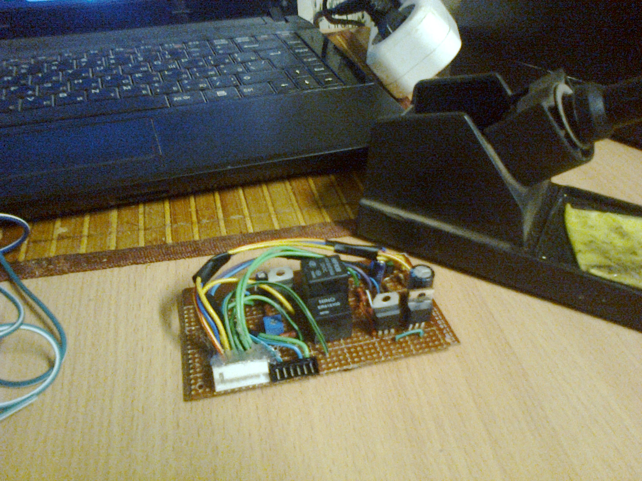

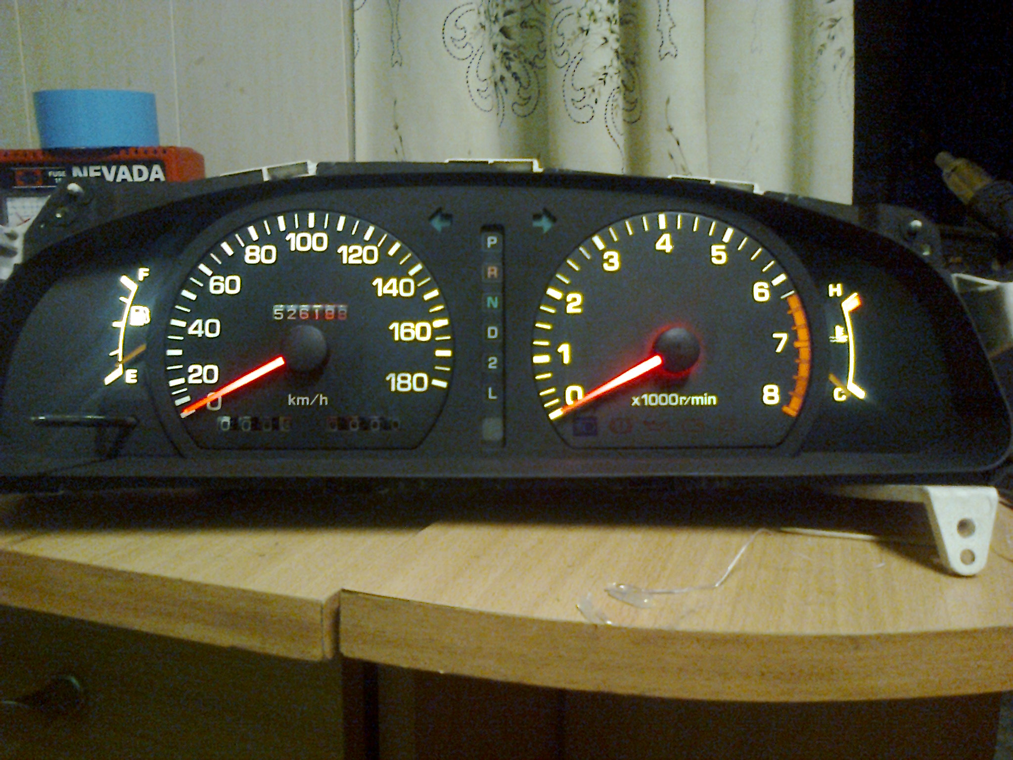

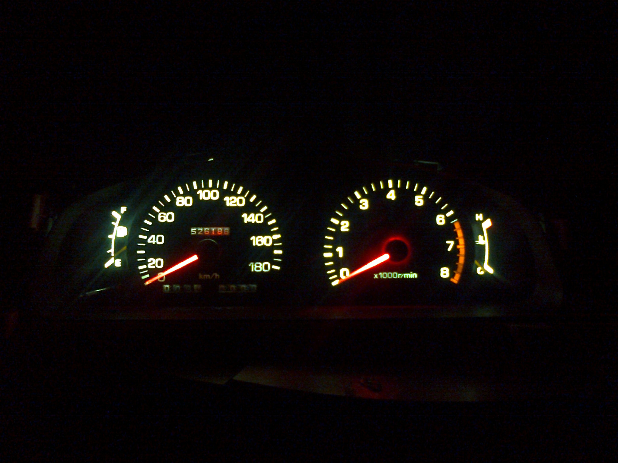

замутил и я себе подсветку аля оптитрон.купил ленту светодиодную и по примеру ринатуса с дрома сделал,тока ещё замутил так .когда вкл зажигание,загораються стрелки,а через 3 сек,шкалы.
а когда выкл,то стрелки гаснут сразу а шкалы ещё секунд 5 горят.
Переделка вместе с лентой и радиодеталями вышла рублей в 300.

Уважаемый поделитесь плиз схемой таймера, хочу себе такую игрушку собрать. Мне самому лениво всё это придумывать.

http://www.drive2.ru/cars/nissan/ad/ad_ ... al/783001/ обрати внимание что полевик нарисован ошибочно сток/ исток наоборот.и ещё,я для регулировки яркости и стабилизации напруги использовал lm317.

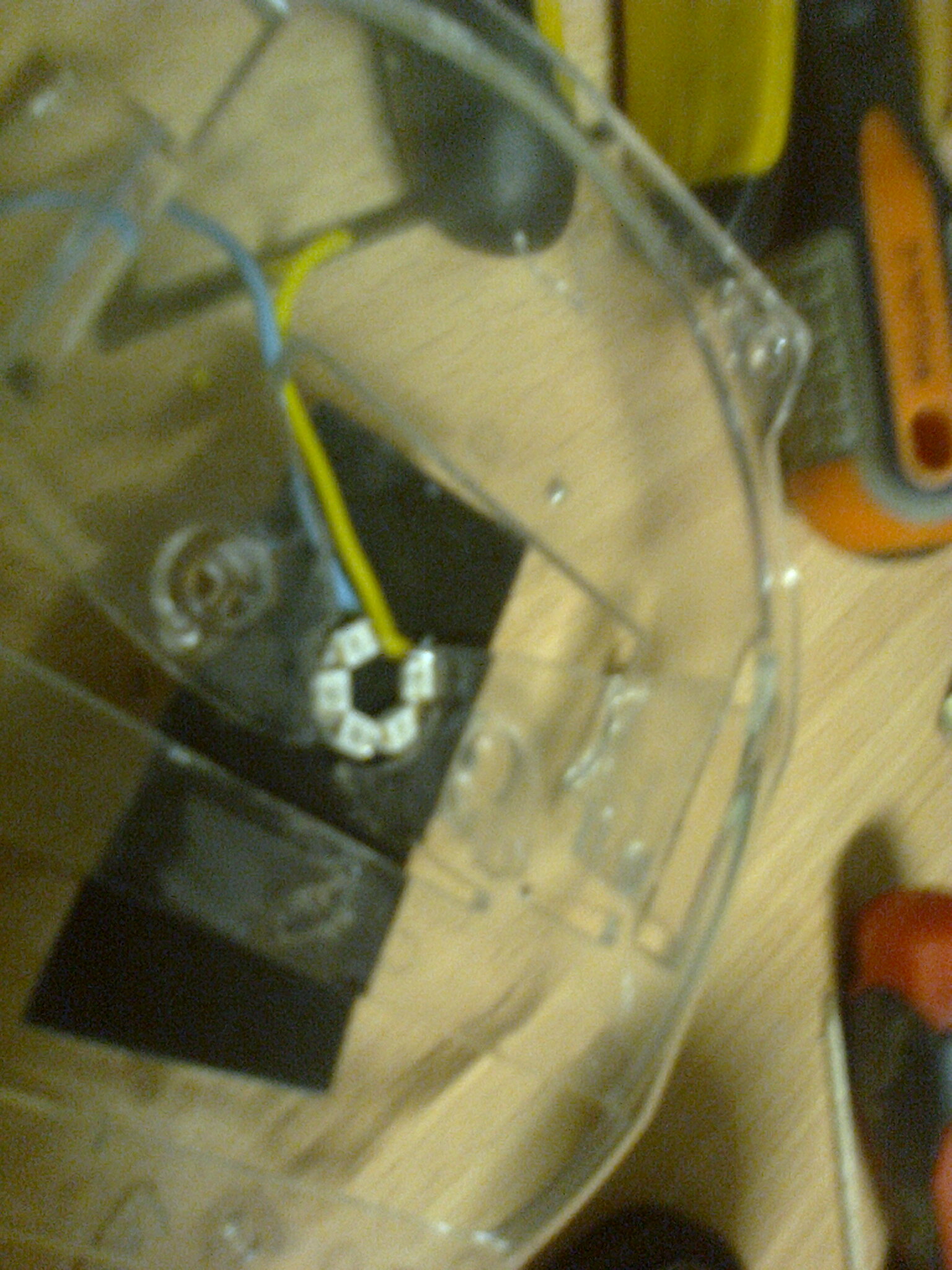

уу, клево, а как стрелки так подсветить, куда диод воткнуть?
Добавлено спустя 15 минут 57 секунд:
я летом делал, родные 'круги' со шкалами любые лампы просвечивают хреново, аккуратно снял ацетоном с задней стороны кругов черное напыление, пластиковые рассеиватели отломал, распределил равномерно ленту, вот что вышло
но стрелка подсвечивается неочень, как ее подсветить?

Спасибо за схемку буду рвать панель.

немного дремелем расширил.а запитал от лм317т.диоды смд.по 7 руб за штуку.
