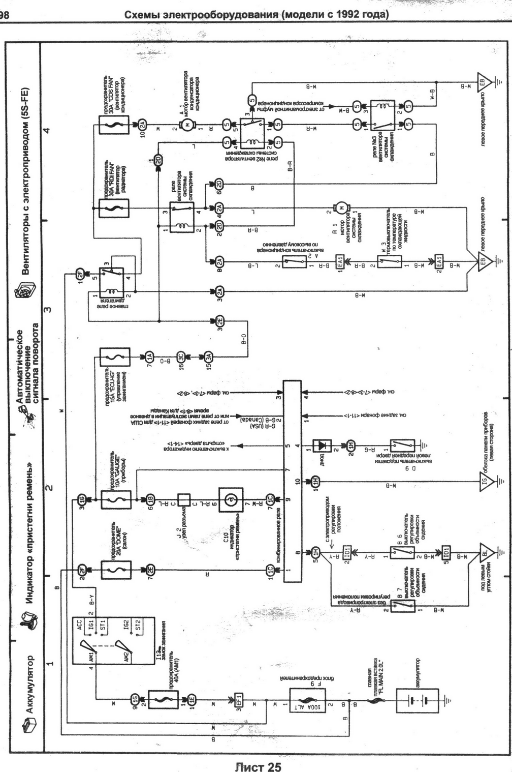

Схема управления вентиляторами такова, что всегда при включении должны работать 2 вентилятора. схема собрана на 3 реле.
При аварийном нагреве ОЖ или по аварийному давлению в системе кондиционирования вентиляторы ОБА включаются параллельно на полные 12 вольт.
Если аварийной ситуации нет, но включен кондиционер, (по команде 12 вольт от реле электромагнитной муфты компрессора), то с помощью реле №2 и № 3 собирается схема последовательного соединения двигателей вентиляторов. (Двигатели вентиляторов вращаются в половину мощности, каждый под напряжением 6 вольт.).
Термовыключатель и датчик аварийного давления в системе кондиционирования работают на разрыв- продуманная схема, чтобы сберечь авто в аварийных ситуациях.

Схема Легион Автодата 2005г. Camri /Vista
схема вентиляторов.png [ 424.06 КБ | Просмотров: 13397 ]
