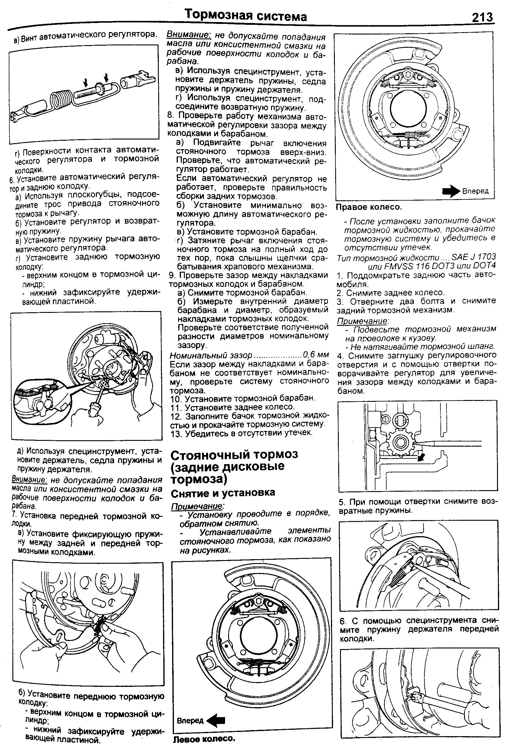

Все отлично и правильно описали, так и надо делать, я тоже так хочу... Вот только так и не увидел - как на дисковых тормозах его подтягивать???
Для начала сними колеса и через заглушку разведи колодки,ну сначала до упора колодок к барабану,а затем сведи,что бы барабан свободно вращался,а затем под ногами водителя натяни тросик,что бы на педали тормоза было 5-8 щелчков, все просто.
это ты про дисковые???

ни разу не видел, чтоб на дисковых - через заглушку разводились колодки до упора колодок к барабану!!!??? :?

Вот, погляди...
Мануал+1.jpg [ 1.02 МБ | Просмотров: 601 ]
просто описание такое же, как и для простых задних барабанных тормозов. Значит на задних дисковых тормозах, система ручного тормоза находится в маленьком барабане самого тормозного диска? :oops:

Ну наконец-то разобрались...

да просто ни разу воочию (блин, слово-то какое!) не видал задн. дисковые тормоза, думал там какой-нибудь механизм, который колодку (основную прямоугольную) к тормозному диску прижимает, а тут вон оно как! :rus:

Сообщения: 12741
На разных по разному, а у нас так.

LЁVA писал(а):
....механизм, который колодку (основную прямоугольную) к тормозному диску прижимает, ...
и так тож бывает? :oops:
