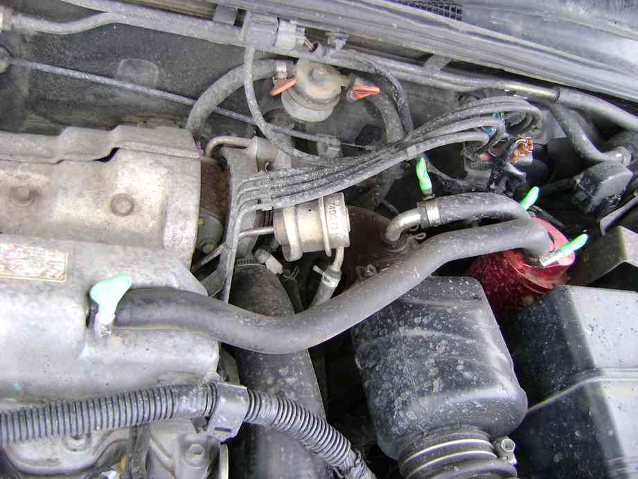

Выводить шланг под днище конечно это выход, но иногда (почти всегда) во время стоянки печка засасывает все это г... в салон и становится очень не комфортно. Я поставил себе маслоотделитель. На старом движке собирал грамм по 50 в неделю, на новом конечно гораздо меньше, но и сапунит конечно он поменьше.
11.jpg [ 56.08 КБ | Просмотров: 5067 ]

Прикольно....а где взять ткую штуковину? (маслоотделитель...я так понялон красный на фото)

Маслоотделитель (красный) товарищ нарыл где-то в интернет-магазине, связанном с тюнингом, обошлось в 4,5тыр. Думал, что там стоят какие-то отбойные пластины или хотя-бы металлическая сетка, но он внутри пустой, но масло отделяет.

Посмотрел сапун ....ДЕЙСТВИТЕЛЬНо течет из сапуна....Хотя может быть и из турбины тоже....но пока сапун не отведешь все равно не поймешь...
Я тут форумы полазил - это оказывается на многих дизелях , причем ясной причины почему течет никто так нигде и не дал....Это у каждого индивидуально...
Есть и такие что новый движек из сапуна масло кидает....
Так что как я понял проблему решит маслоотделитель!! Замутить его можно вручную....опытов на всяких форумах полно...так что буду мутить.....
Скажите а если я просто шланг от сапуна удлинню и направлю просто под машину.... ( не в воздухозаборник )...а в воздушке просто заглушку поставлю....Как так? Ничем такое не грозит?!

Ничем это не грозит, просто печка будет засасывать этот выхлоп и в машине будет вонять картерными газами

У меня маслаотделитель уже стоял, када ко мне машина попала.. Он кстати не пустой, там что то типа фильтра-губки внутри. Этот фильтр кстати идет в комплекте с воздушным у некоторых производителей!

Зимой заткнет конденсатом и выдавит все сальники двига.
