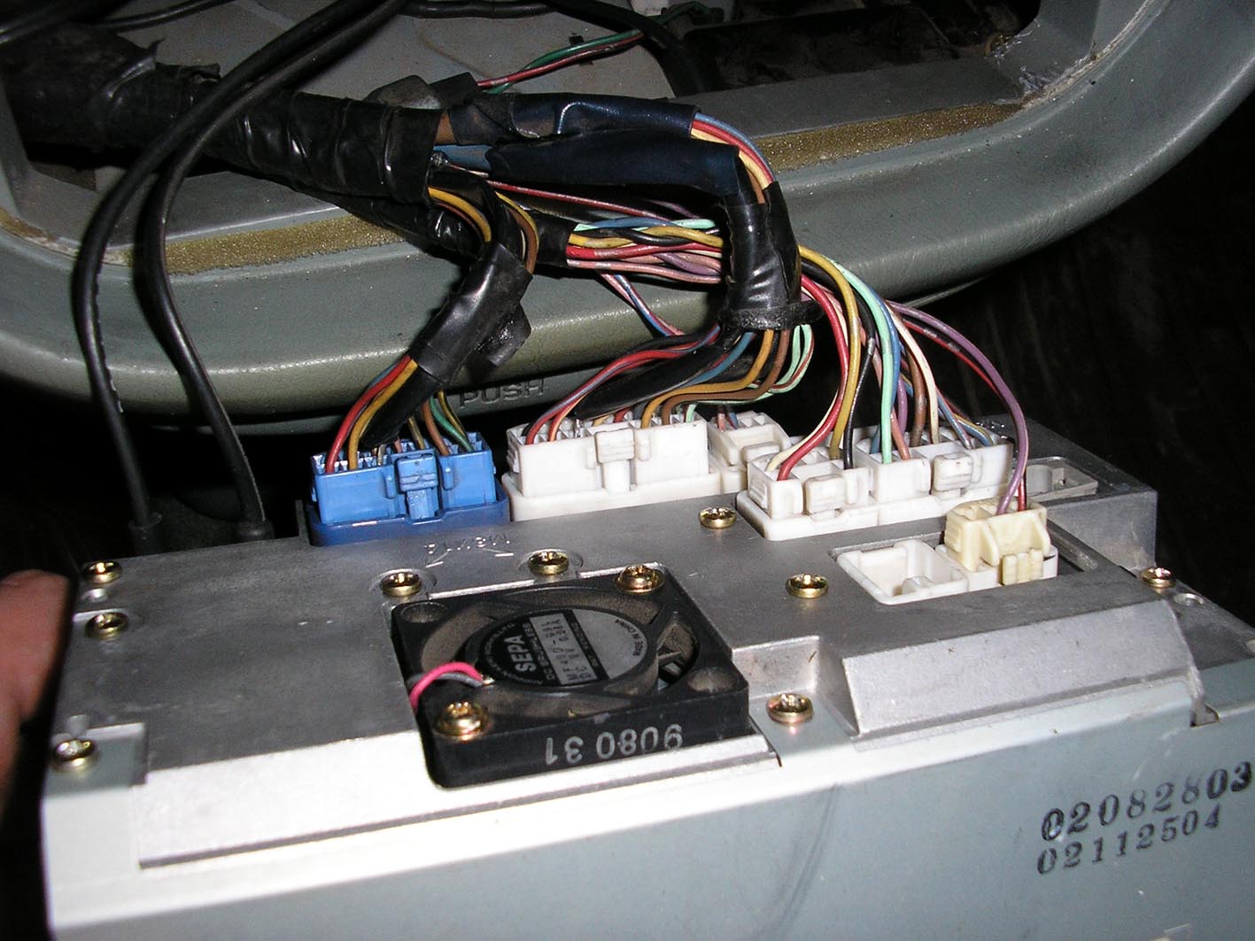

сегодня очередной раз пытался устроить спаринг человек или машина и победила машина :)
Вопрос такой:
У кого штатная магнитола вот такого плана - http://www.vistaclub.ru/files/p10142901.jpg
Так вот, если её отключить то полностью отключается экран или экран тахометра работает но перестает работать управление ? Просто что то я забыл как было изначально :) Дело в том, что я сегодня пробовал все таки доделать задуманное а монитор как молчал так и молчит, даже после полной сборки штатной магнитолы. Видимо что то у меня уже или коратнуло или сгорело, поэтому такой вопрос и задаю, куда лезть дальше что бы знать.[/code]
Последний раз редактировалось LSD 04 апр 2009, 18:30, всего редактировалось 1 раз.
СообщениеДобавлено: 04 апр 2009, 18:28
Зарегистрирован: 16 окт 2007, 03:00
Сообщения: 165
Репутация: 31
Да и еще:
Если подключать указанную выше магнитолу параллельно нештатной магнитоллы, то надо задействовать только синий штекер. Вобщем кто не понял объясню.
У меня на ардео уже переделано все
, но там была магнитола с 3 входами. Так вот я взял магнитолу что указана выше на фото, с висты седана и не разбирая её просто воткнул штекер что был сделан, он по разьемам подошел тока в синюю фишку. И на ардео все работает. Но как не странно, подключив только синюю на сидане, там ничего не работает :(
Прямо загадка века. Если у кого есть мысли по этому поводу поделитесь.
