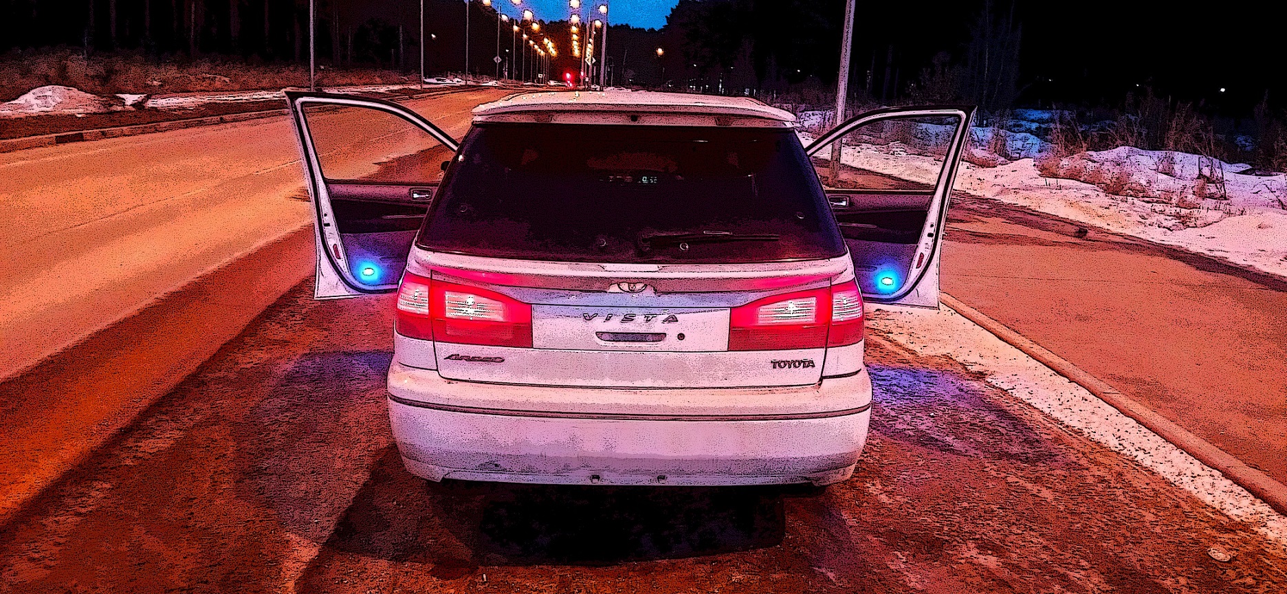

Пока что поставил только водительский плафон, так как все равно разбирал дверь, чтобы поменять зеркало. Сделал всё как описано в данной теме, немного вытащил фиксатор из фишки на блок стеклоподъемников. Достал один пин, нашел у себя в закромах аналогичные пины. Запиновал контакты номер 6 и 17, протянул провода к месту установки плафона. Там запиновал разъем на плафон. Сам плафон в дверную карту устанавливается голыми руками.
Результат:
Вещь полезная, ночью подсвечивает место, куда выходишь. Пассажирский буду ставить позже, когда теплее станет. У меня гараж без отопления, к сожалению.

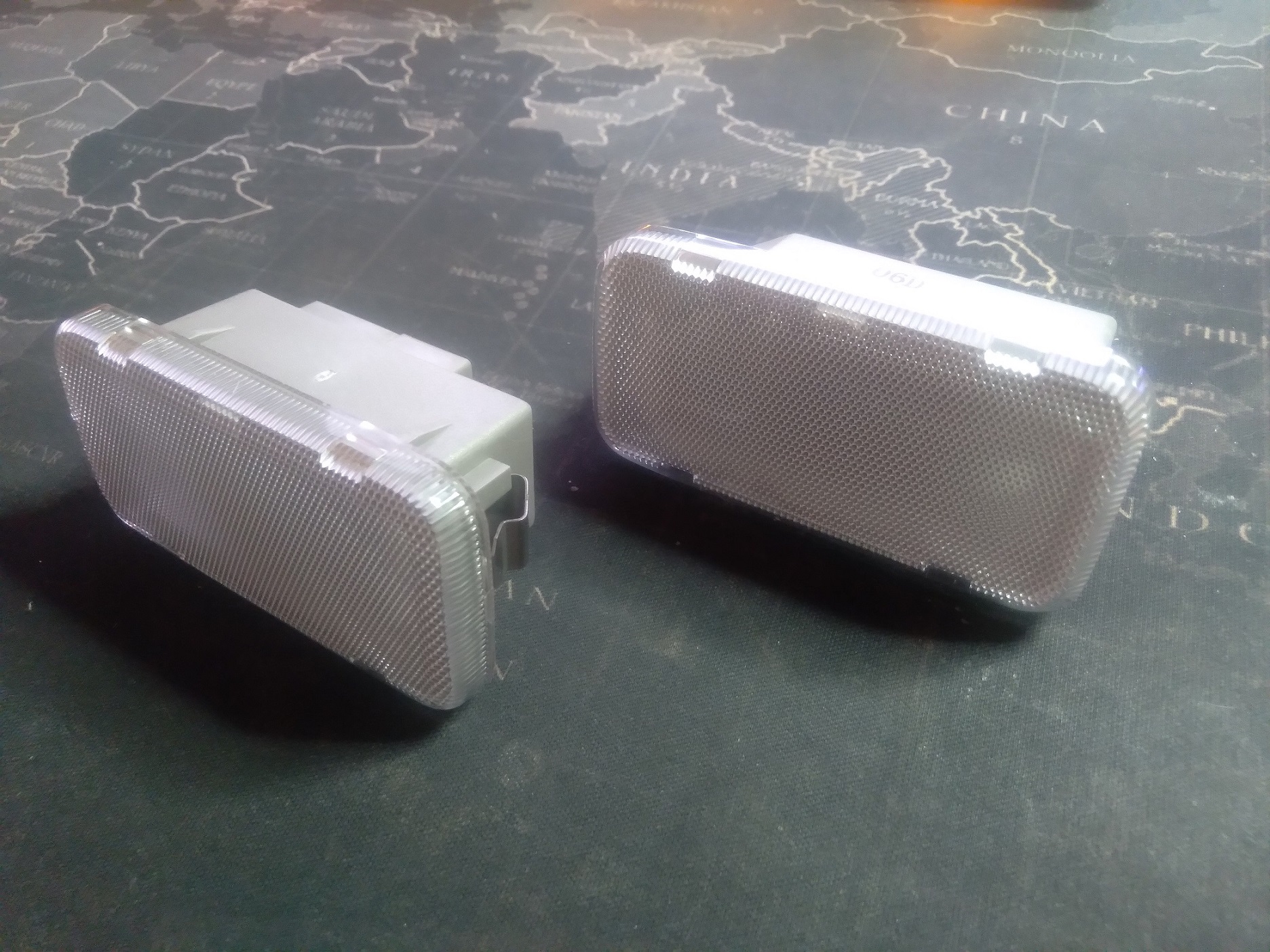

Решил заняться подсветкой карт передних дверей. По умолчанию в картах стояли отражатели.
Место под плафоны присутствует, но нет проводки и разъёмов в дверях для их подключения.
Нашёл на Дроме светильники по приемлемой цене, мои оказались от Toyota MARK II QUALIS 2000. Но они устанавливаются много в каких автомобилях, поэтому найти их не сложно.
Номер светильников 8123030140 — 8123028030
Комментарий к файлу: Эти светильники устанавливаются в целый ряд автомобилей - конкретно эти были в Toyota MARK II Qualis.

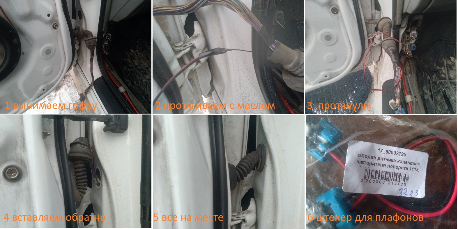

Точки подключения известны — теперь нужно протянуть проводку через гофру дверей. Взял тонкую сталистую проволоку, намазал её подсолнечным маслом, потихоньку протащил через гофру провода…пролетели как по маслу!
12.jpg [ 412.83 КБ | Просмотров: 4057 ]
Повозиться пришлось конечно, но я никуда не торопился, за пару вечеров все протянул.

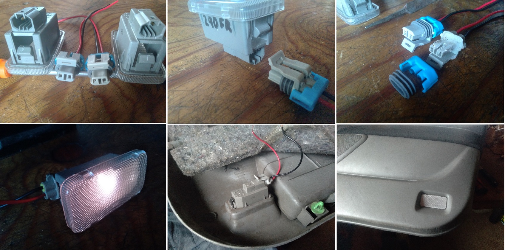

В сети видел пример из какого разъема переделывают штекер для плафона, купил — 80р по моему цена за пару. Переделал для подключения, ну вроде втыкаются плотно.
14.jpg [ 490.7 КБ | Просмотров: 4057 ]
Вот и всё. Если все необходимое есть в наличии — можно за пару дней все подключить, сложного ничего тут нет, а результат вас обязательно порадует. Лампочки в светильниках заменил на эти светодиоды http://alii.pub/6ag3v5
