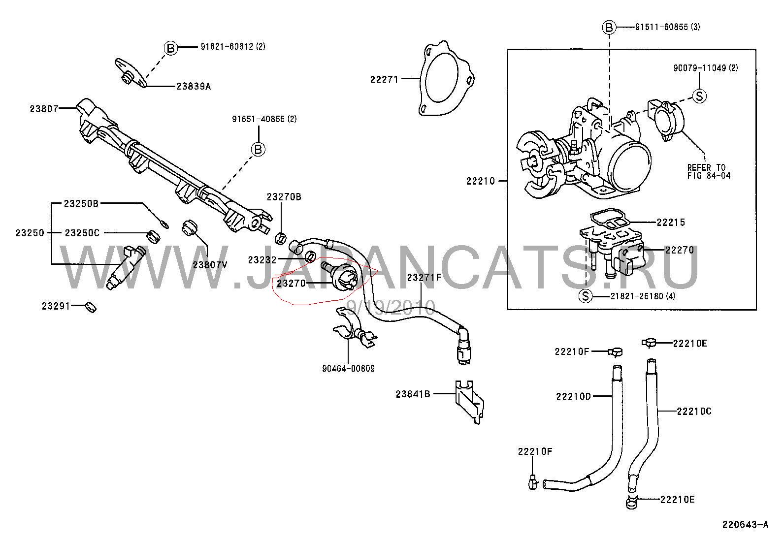

СообщениеДобавлено: 19 сен 2010, 11:41
Вот этот? http://www.exist.ru/price.aspx?pid=C1C0143F&sr=15
Точечный рисунок.JPG [ 158.11 КБ | Просмотров: 1990 ]

uraStav писал(а):
спасибо за картинку, но может я что то путаю с сайтом зап частей, у меня появляется другаю картинка.
двиг 3sfse d-4, vista ardeo 1998г.в

uraStav писал(а):
Это вообще-то 1ZZ-FE или что-то подобное.

merculoff писал(а):
Пардон, поспешил и не то вывалил, исправляюсь...
Тогда здесь смотрим: http://www.japancats.ru/toyota/Parts.as ... 2b8a03a9c9
деталь под № 20320 - клапан топливный.
