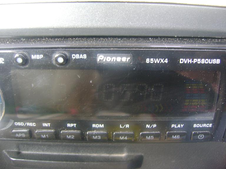

СообщениеДобавлено: 24 сен 2010, 11:43
Вот так показывает когда на улице светло =) Когда начинается вечер ничего не видно =)

СообщениеДобавлено: 24 сен 2010, 11:57
здай ремонтникам, починят. Там скорее всего лампа подсветки сдохла (как на жк мониторах).

Let's Go 4WD
Сообщения: 1845
Тем: 54
Репутация: 215
Да скорее всего это дисплей такой, хотя дневная подсветка должна быть! В общем смари провода, либо к мастеру!
СообщениеДобавлено: 24 сен 2010, 13:01
Да просто сгорели лампочки подсветки, аккуратно сними панель и перепаяй лампочки.

Зарегистрирован: 08 янв 2009, 04:00
Сообщения: 498
Откуда: МО
По идее кнопки тоже должны подсвечиваться. если и кнопки не светятся-значит надо искать проводок не подключенный. Смотри разъём и проверяй где появится + при включении габаритов- это он. А вообще чёт плохо видно даже при дневном освещении... Мож надумаеш поменять магнитолу?

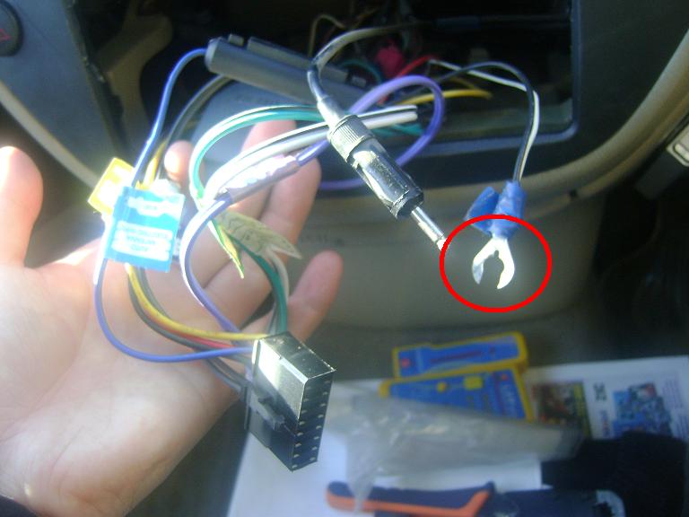

СообщениеДобавлено: 02 окт 2010, 11:05
Сегодня магнитолу сдал ремонтникам, цена - 1000руб. Когда разбирал магинтолу не смотрел куда крепится этот провод, куда его крепить?

СообщениеДобавлено: 04 окт 2010, 08:19
Let's Go 4WD
Сообщения: 1845
Тем: 54
Репутация: 215
Сдается мне этот провод крепится в места крепления рамки магнитолы, типа "корпус", кароче говоря минусовый провод!
СообщениеДобавлено: 04 окт 2010, 08:54
Спасибо =)
СообщениеДобавлено: 04 окт 2010, 18:23
Короче так. Сегодня взял и поставил магнитолу нормально работает. Радовался даже :) заплатил 1000руб. Сказали стабилизатор сгорел. Зашел офис. Потом вышел. Включил а там сам экран какой то странный. Т.е. на экране иероглифы. Хотел обратно отдать но поздно было по времени. Завтра обратно занесу. Фото завтра вылажу.
