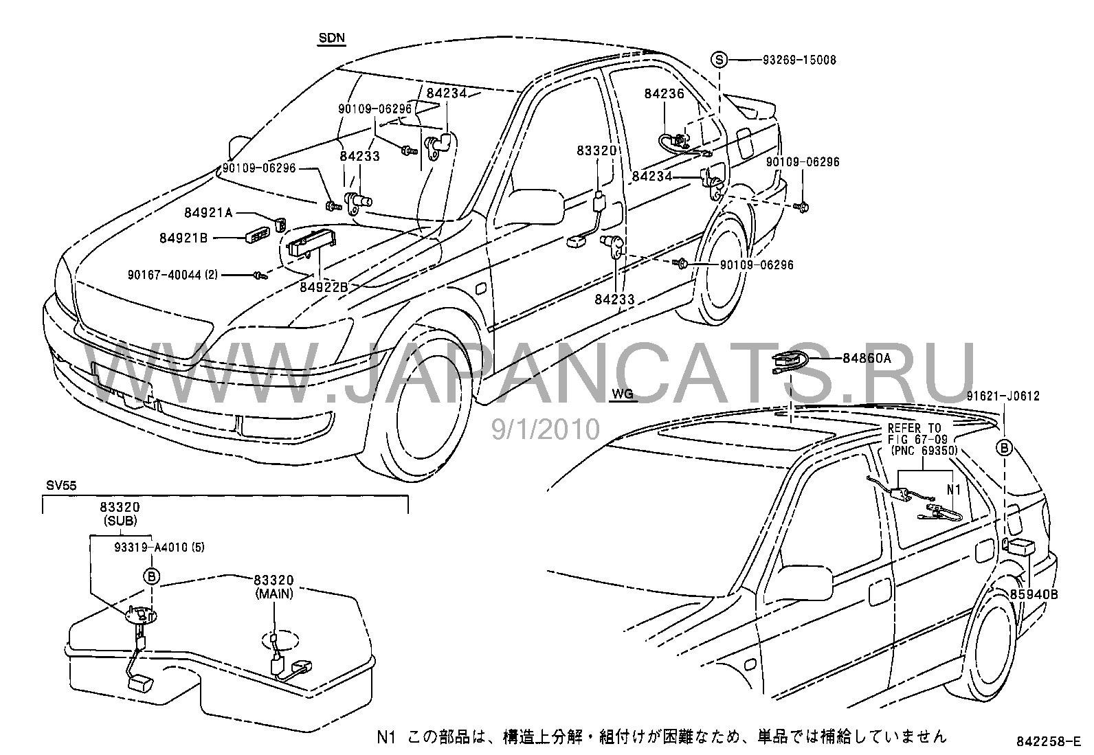

Я все купил уже, не могу найти сам датчик, мож есть у каво оригинальный номер????? Или покажите на картинке где он???

Походу не на той картинке ищешь.
Тут не оно?
Номер 83320. Только на схеме бак какой то странный нарисован...

Ну вроде похож канешна.....надо найти по номеру, щас гляну!!!!
