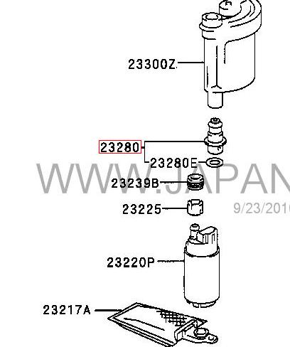

такой вопрос, как проверить обратный клапан? снял покрутил, подул в него и поставил на место, проблема не ушла...
О каком клапане идет речь?Об этом?Это регулятор давления.

Да да , именно о нем!!!!
я так мыслю ломаться там нечему..
купил резинки новые на выходных буду менять, отпишусь
