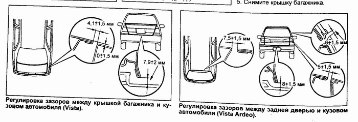

ПРИВЕТ ВСЕМ !!МОЖЕТ КТО СТАЛКИВАЛСЯ -КАКОЙ ЗАЗОР ДОЛЖЕН БЫТЬ НА КРЫШКЕ БАГАЖНИКА (ОРДЕО)МЕЖДУ КРЫЛОМ И КРЫШКОЙ ??? (БЫЛ УДАР В ЗАД А ЗАЗОРЫ КАКИЕ НЕ ЗНАЮ )ЗАРАНИЕ СПАСИБО

меня зазоры тоже удивляют на багажной двери, порядка 5мм по периметру, не битая и дверь не снималась ниразу это точно, а вот зазоры есть, даже амортизаторы видать))) тоже поначалу думал косяк, потом обратил внимание, что у других такая же фигня, значит норма))
СообщениеДобавлено: 01 сен 2009, 06:49
trener писал(а):
спасибо и на том. -жду размеры из книги -спасибо
можете тоже удивиться, особенно верхнему ~7мм))
стр234 зазоры.jpg [ 56.95 КБ | Просмотров: 1313 ]

спасибо огромное -очень помог ,отомщу тем же :lol:
