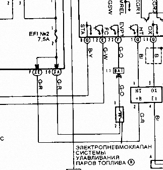

У меня возникла проблема. Начал я менять воздушный фильтр и вижу что на трубе уходяшей от него есть ушко а на нем крепиться какойто датчик(посмотрел в книге оказываеться это электропневмоклапан системы улавливания паров топлива). но суть в том что от него почемуто обрезаны провода там их всего два(черный и красный).
чем это черевато и как все вастановит дайте пожалуйста совет. Я искал где висять пустые концы но так и не нашел. Он как-то управляеться или на него постоянно поступает питание.

Какая машина? Вообще, если есть книжка посмотри по схемке, этот клапан запитан через какой то предохранитель с одной стороны, с другой - непосредственно в ЭБУ. Ну а что как не подскажу, книжка в электронном варианте у меня, не всё различимо.

Не знаю за что он отвечает, но на холостых оборотах если снять трубку с БДЗ, то холостые сильно подскакивают. Наверное он работает в мощностных режимах. Для 3SFSE его схема включения выглядит так:

При больших оборотах (и/или нагрузке?) клапан открывается и накопленные пары бензина из угольного адсорбера засасываются во впускной коллектор. То есть происходит его продувка. Если Адсорбер не продувать, то после насыщения он перестанет поглощать пары бензина из бака, что приведет к повышению давления в баке. То есть, все-таки лучше вернуть на место провода. С другой стороны, если адсорбер нуждается в замене, то пользы от клапана - никакой.
