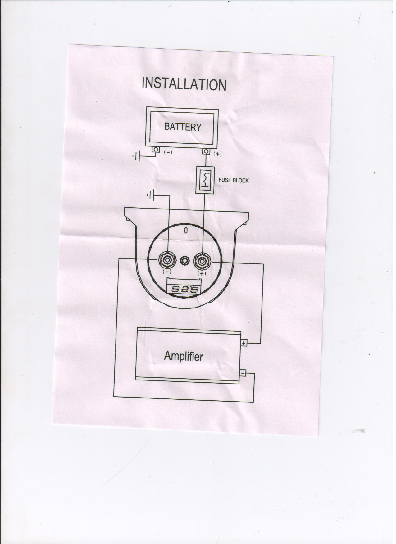

вот схема...
для зарядки в колбу придохранителя, вместо самого предика вставь лампочку 5W когда она потухнит значит кондёр заридилси, вставляй предик обратно...

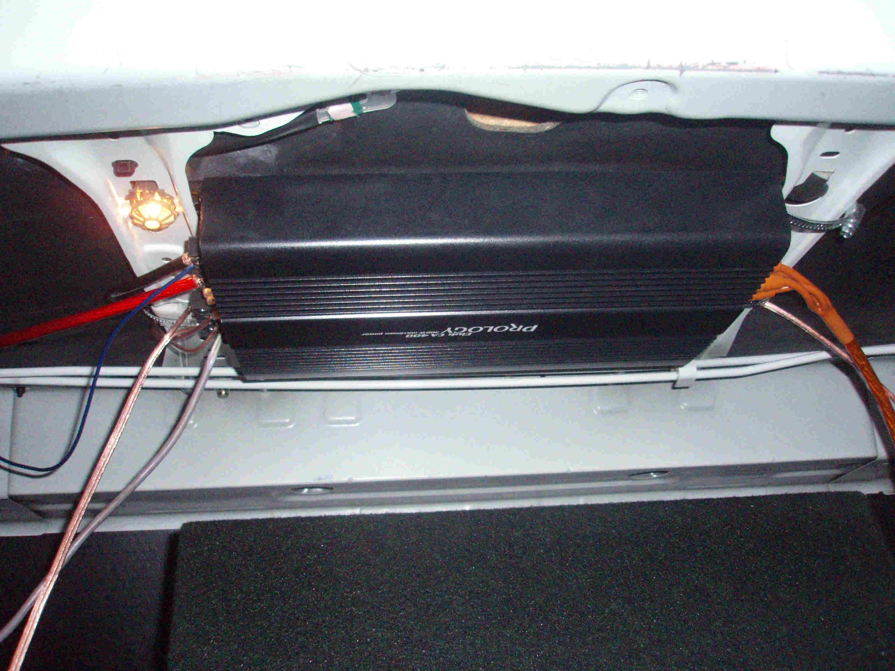

Ну на плюсой тоже надо! Только там нужно так замкнуть чтобы предохранитель в 100А сжечь. надо постараться :) У мя и на усилке 2 предохранителя. Вообще вот сюда плепил
Встал как-будто там всю жизнь и был
А что за овалы?
