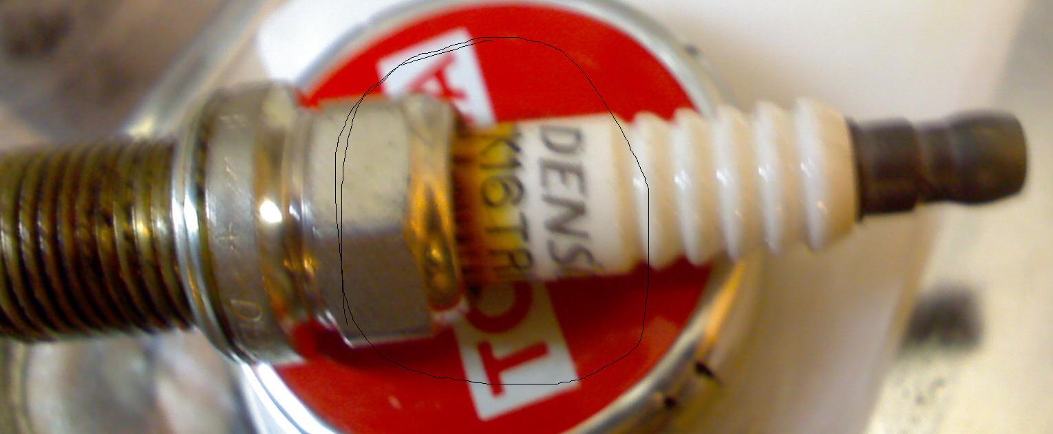

вот!? нормально???
V6047.jpg [ 78.2 КБ | Просмотров: 1283 ]
290ККМ+
СообщениеДобавлено: 27 фев 2009, 18:20
Сообщения: 1393
Репутация: 100
Нормально!

Свеча - нормально, не верь тем кто будет говорить, что это прорыв газов.
