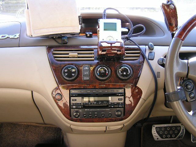

А ктонить ставил в МСК магнитолу? Подскажите где это делали, пофик какую 2ух дин или1 лишб МР3 читала. Где могут грамотно поставить. вырезать там и т.д. отделка под дерево. Как здесь
http://auto.vl.ru/reviews/photos/toyota ... 888_0.jpeg
Заранее благодарен. А то в москве не обращался никогда к тюнингистам. Ещё и сидюк поламался, 2 диска не хочет никак отдавать:-( можно в мыло admin@mary-kay.ru
