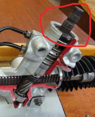

СообщениеДобавлено: 16 сен 2012, 18:13
Зарегистрирован: 31 июл 2012, 00:36
Сообщения: 15
О машине: 43, 3CT
Serega511 писал(а):
Для ремонта рейки нужно 2 боковых 2 поперечных сальника
Можно подробней. Они в рем комплекте есть? Или номера их.
Если нчиего не путаю, то течь в этом районе (указал на фото). Мокрое все, рейка, пыльник, кузов

У меня бежала рейка сверху (выше на фото отмечено), сначала помог герметик для рулевых реек но не надолго(может месяца на 4), покупал ремкомплект верхний (1200 вроде стоил), щас не бежит, но стучит((( Стучит похоже в соединении червяк/рейка. До ремонта 100% не стучала. Как так ХЗ?? Щас думаю контракт заказать...
