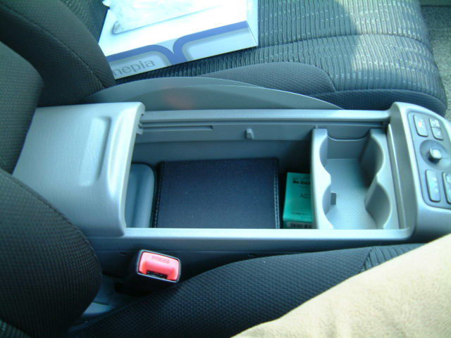

ВСЕМ привет! Подскажите можно ли, если можно то ЧЕМ :zvez_ochki: покрасить бар-бордачек между сиденьями???
img49.jpg [ 56.3 КБ | Просмотров: 4268 ]

 Заголовок сообщения: Re: Покраска бар -бордачек между сиденьями!
СообщениеДобавлено: 10 май 2017, 23:22
Обезжирить растворителем типа 646го и покрасить из баллончика обычной акриловой любого цвета.
Наносить тонко в 2-3 слоя с просушкой хорошей каждого слоя на воздухе.
Я красил для серого салона накладки полозьев сидений бежевые.
Поверхность пластика бардачка не гладкая, краска ложится отлично, получается вполне прилично.
Хотя, можно попробовать и аквапринт.

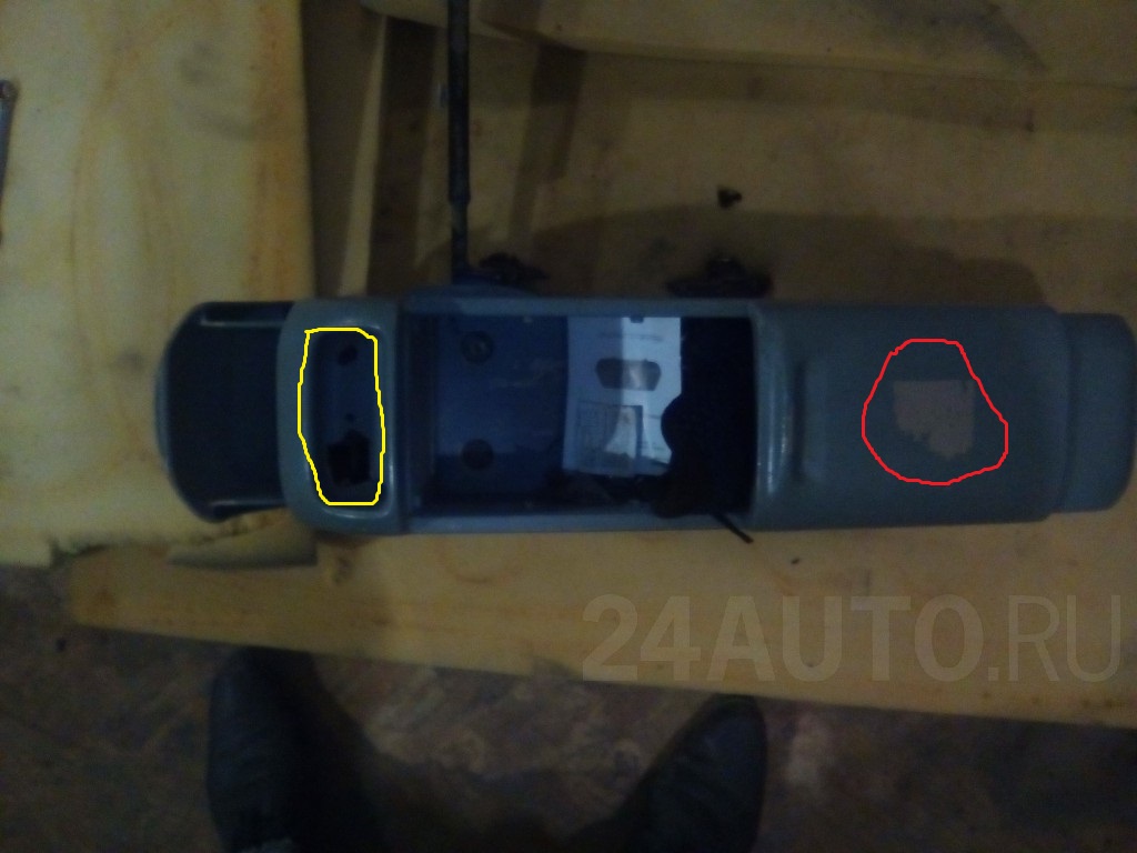

Спасибо!Скажите а если у меня краска уже немного слезла с крышки??? выделил красным маркером по верх красить??? И еще чем можно дырки от пульта заделать (желтый маркер)?
B0sqDzq64TWc.jpg [ 134.81 КБ | Просмотров: 4216 ]
СообщениеДобавлено: 11 май 2017, 14:49
Отверстия от джойстика можно закрыть просто, вырезать по размеру из подходящего материала типа маленького коврика и положить на дно.
Он и отверстия закроет и вид будет приемлемый.
А что касается пятна, я так думаю это не в краске дело, это вероятнее всего остаток скотча 2х-стороннего, на который в машинке было тут что-то приклеено.
Пробуйте снять растворителем.
Должна разрыхлиться и отойти.
:!: Только не ацетон!!!
