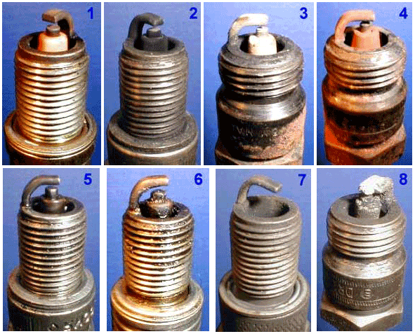

привет, ну вот дергаться и захлебываться она могла изза датчика МРВ, а вот чтобы после посещения сервиса двигатель начал расходовать масло это наврятли, скорее всего прошлый владелец мал-мала оживил пихло лишбы продать без дыма, а дальше трава не расти, поверь сам бы никогда не поверил если бы своими глазами не видел как маленькая баночка химии залитая в масло делает из авто жравшего 1литр масла на сотню чуть ли не самый экологичный авто в мире, правда на какието 300-400 км
Добавлено спустя 7 минут 51 секунду:
smoker77 писал(а):
на 1500 км 3.5 литра на доливку..
оч большой расход выверни свечи, посмотри, при таком расходе там должно быть как на картинке №6 черные и все в масле
diagnost.gif [ 146.72 КБ | Просмотров: 13498 ]

У меня в машине все работает без замечаний, а свечи как на фото №2 хотя масло любит кушать. И бензин то же любит. Все перепробывал но расход топлива больше чем хотелось бы. Менял ламба-зонд, маф, свечи, фильтр в баке, промывал форсунки, ... потом забил на это и принимаю как есть.

свечи как на 4-й фотке
Добавлено спустя 3 минуты 59 секунд:
хотя нет..всетаки больще на 3-ю фотку больще похоже

Если как на 3-ей, смесь бедная, кольца должны быть в норме. Получается левое масло и идет на угар, присадок в таком масле хватает на 1500-2000 км (уровень стоит) а затем масло уходит. После замены так же и ярко выражено у меня на мобиле было. Попробуйте замените масло либо на такое же, либо на другое. Если дело в поршневой, то масло будет убывать сразу после замены, если в масле, то убывать будет через 1,5-2 тыс. (и так же зависит от режима эксплуатации).

Я масло разное пробывал лить.Только вот где то летом,начал слышать звон клапанов(как потом оказалось это цепь).После этого расход масла стал пиримерно литр на 2000.При чем,по моему,по трассе кушает меньше.За 700 км,расход не обнаружен.Бензин кушает 40 литров на 200 км(по городу,с прогревом и.т.д.Троит,чихает,когла газу дашь.Короче головняк.И продавать не хочу,машина нравится,и досьала она уже.Как взял взял,так она мне голову и греет.Гребаный 1ZZ.Свечи у меня примерно как между №3и4.
