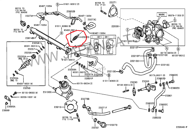

Клапан обратного сброса находится на топливной рейке , с правой стороны (сними аккум и найдешь его.
топ.png [ 147.56 КБ | Просмотров: 2697 ]

Спасиобо огромное!!!поменял обратный клапон на рейке машина бегает!!! :good: но как постаит заводится раза с третьего только.

а в каком состоянии топливные фильтры и насос в баке? попробуй перемычку поставить как на фотке выше, и при старте пару секунд выжидай, потом заводи.
