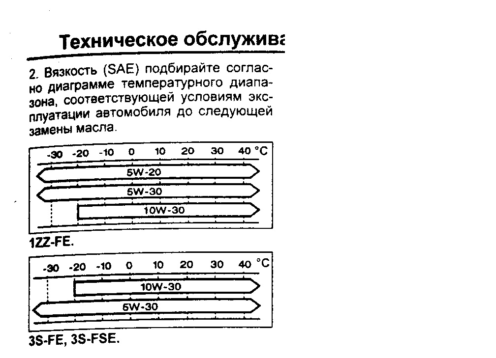

Мужики.....на неделе хочу поменять масло в движке........выбрал Mobil 5w40 и масляный фильтр VIC 110 в зеленой коробке........нормально?
от модератора:
Марку масла выбирает каждый на свой вкус и кошелек, но параметры масла для наших двигателей должны соответствовать рекомендациям производителя, см. рис.

Ну сколько можно уже говорить о масле...
Вязкость в 1ZZ должна быть не более 30-ти. КОнечно и 5-40 подойдет, но не зря же производители рекомендуют лить хW-30...
Что такое фильтр в зеленой коробке? :). Бери в пурпурной :lol:
Шутка.
Фильтр подбирается по каталогу, не ошибуЦЦа. По поподу вязкости масла воспользуйся поиском на этом сайте, много полезной информации подчерпнешь...

Вот кстате опять насчёт масла. Я сейчас сам точно так-же поменял на Mobil 5W-40 и фильтр VIC. Что-то насчёт масла меня в последнее время редко кто стал понимать. Дело в том, что в мануале написано не ниже 5W-30/20. Может где что-то более подробно написано, но я не находил. Про фильтр: знающие люди говорят, что хороший фильтр и сами на таких ездят.

С неделю назад разговаривали на счет масла для 1зз
если пробег до 100 тыс. - то синтетику. Я залил Кастрол 5в30
если больше 100 тыс. - полу синтетику.
Но, окончательное решение все равно за тобой, т.к. однозначного ответа на твой вопрос нет. Бытует много мнений на счет синтетики/полусинтетики, а конкретики мало!
Vista седан, 1ZZ-FE, 2001 год, передний привод.
СообщениеДобавлено: 28 сен 2006, 14:08
Ну у меня пробег за 100 тыс., почему я должен лить полусинтетику если она хуже справляется со своими обязанностями и в мороз быстрее застывает? Или как обычно говорят что начинают сальники пропускать значит надо лить погуще, так сальники у меня в порядке..тьфу...тьфу...!?
