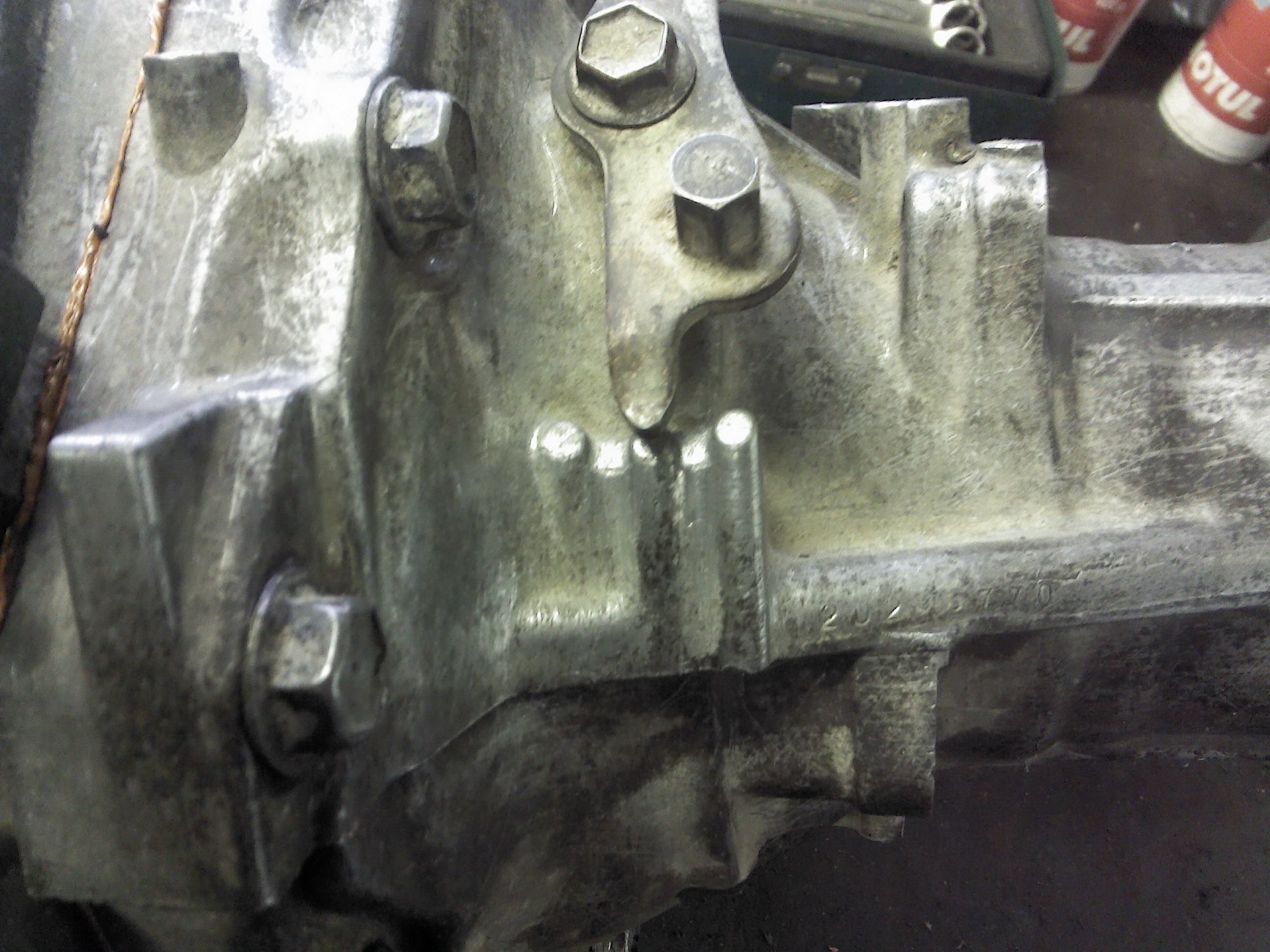

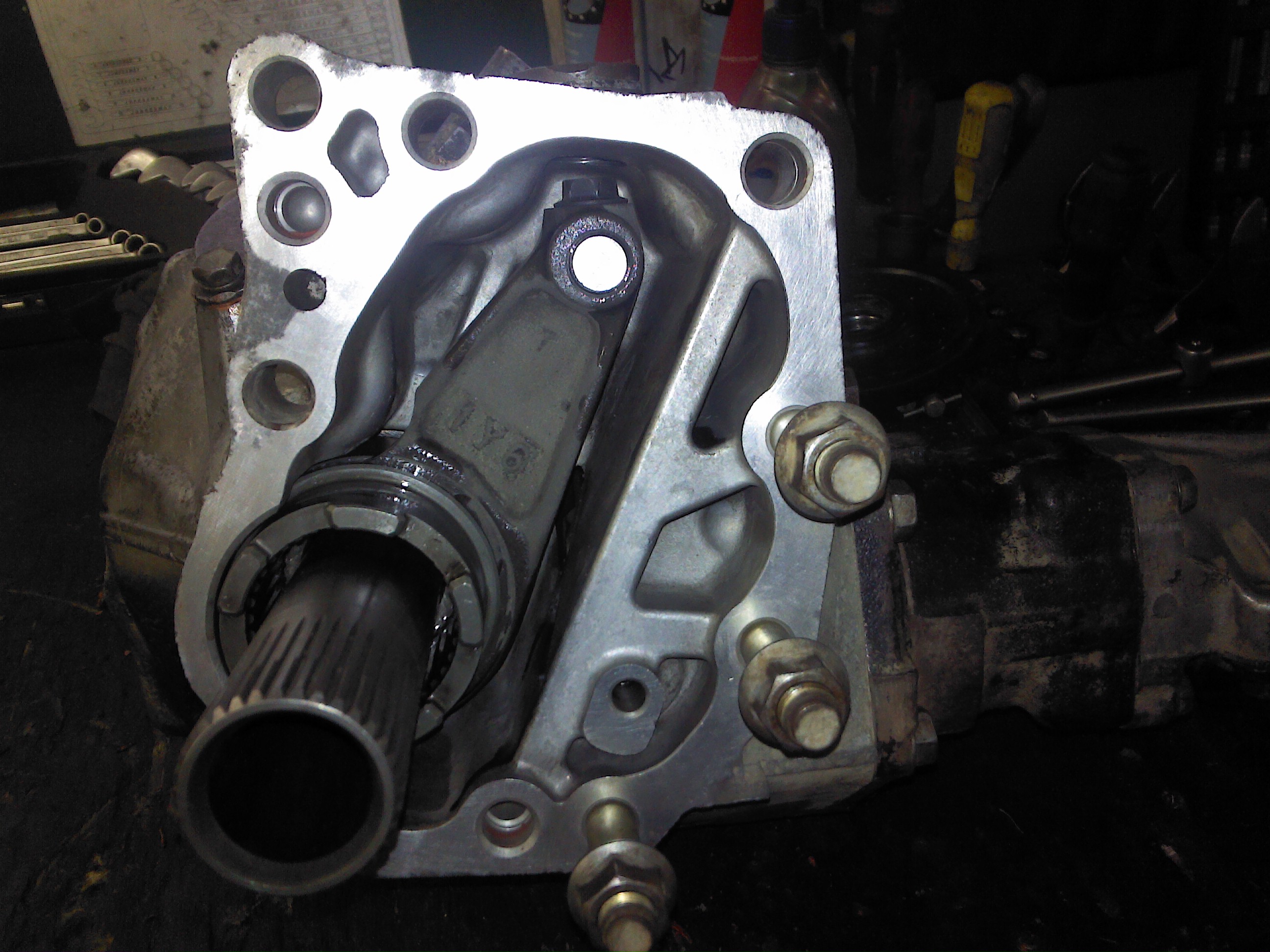

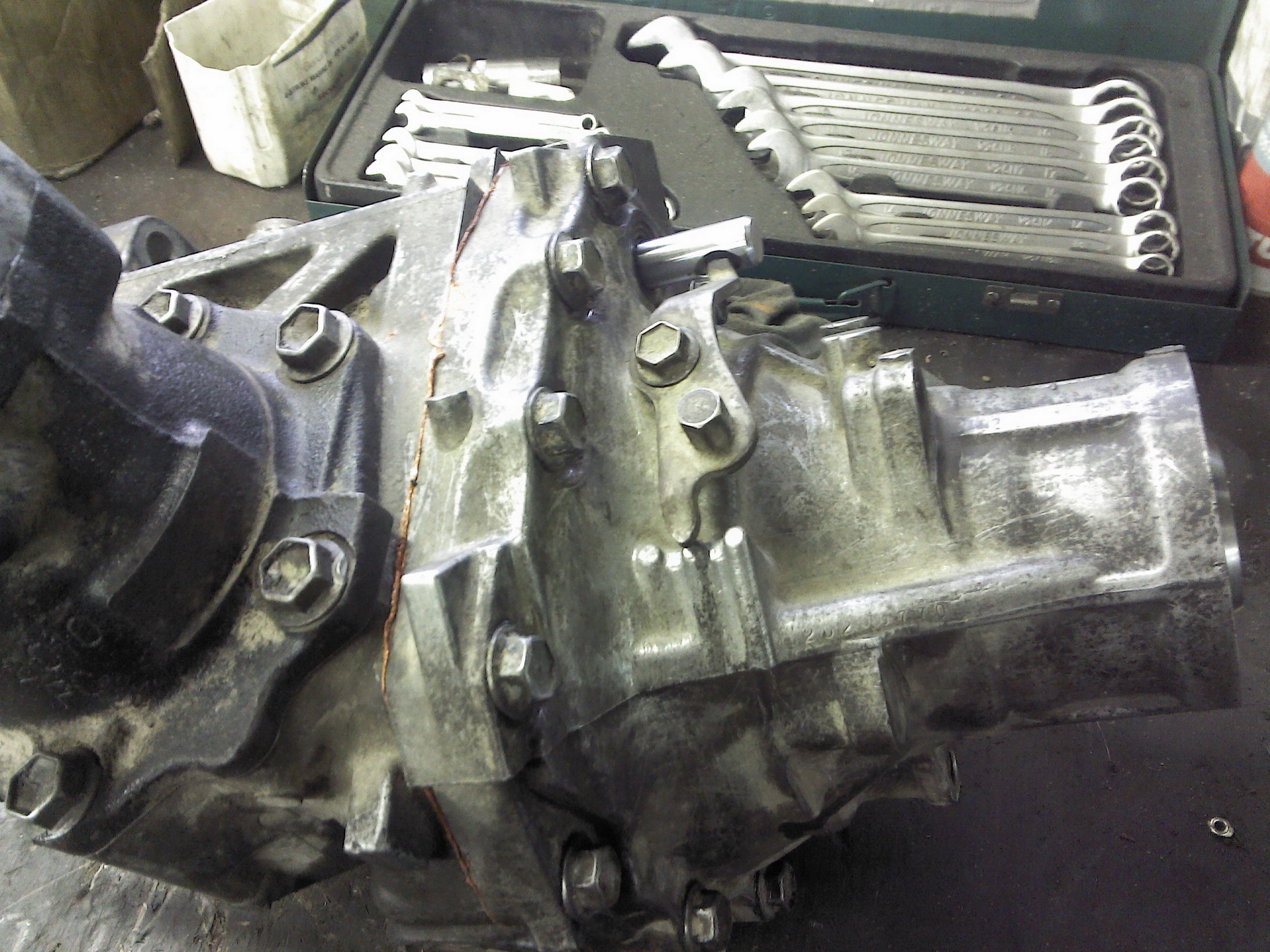

Есть раздатка с МКПП двигателя 3S-FE. Особенность заключается в том, что у этой раздатки есть вилка включения полного привода, причём приводится в действие рычагом на самой раздатке. Имеется 3 положения, как я понимаю, это только передний привод, передний привод и блокировка заднего вискомуфтой, постоянный полный привод. Кто-нибудь знает, что это за раздатка и универсальна ли она ? Подойдёт ли к другим механическим коробкам ? У меня стоит коробка с раздаткой без возможности вручную что-либо включать.

откуда сняли ее? на легковых врятли было механическое переключение раздатки...знаю были RAV4 первые с 3S-FE и GE на механике....вот на них были раздатки с рычагом.... или микробасы 4WD на базе 3S-FE....типа лит айс, таун айс...у них точно переключение раздатки механическое!

Откуда сняли не знаю. Купил машину, предыдущий хозяин поменял коробку, старая разобранная осталась, раздатка была откручена от коробки соответственно. Эта раздатка подойдёт к другим механическим коробкам ? И про положения рычага я правильно понял ?

Сейчас посмотрел на свою раздатку, у меня такого переключателя нет, но метки на корпусе раздатки как у тебя на фото! Раздатка у меня с машины 1997 г.в., привод был постоянный полный, никаких кнопок или рычагов не было! Знаю точно были такие раздатки с принудительной блокировкой раздатки, на корпусе был вакуумник или более поздних моделях саленойды, который приводился в действие кнопкой из салона! На счет рычагов вообще не в теме, ни разу такого не видел, на микроавтобусах был рычаг, но это выбор пониженной или повышенной передачи раздаточной коробки, с сочитанием 3S-FE такого вообще не встречал!!!
Вот тут можешь посмотреть инфу http://vistaclub.ru/forum/viewtopic.php ... 69#p261469

Там бензинки 3Y, раздатка совсем другая, 3s-fe на Noah ставили, но опять же раздатка вдоль корпуса! Карданы в разные стороны)

на RAV4 с 3S-FE раздатки были с соленойдами внутри и рычагами через вакуумник, как в данном случае
http://ibaza.ru/prodam-mkpp-razdatka-ra ... 45740.html
http://forums.drom.ru/toyota-rav4/t1151709461.html
а басы точно рядные были...тут реал прав))

По все видимости у автора просто стырыли вакуумник с раздатки и все! :mrgreen:

Можно с уверенностью сказать что подойдет на МКПП и возможно АКПП для 3S-FE, но только под кнопку блокировки, без принудиловки она работать не будет! Еще разница на сколько я знаю есть в передаточных числах между раздаткой и задним дифференциалом!

Фиха в том, что этот рычажок крутится вокруг болтика, который будет просто затянут после установки позиции блокировки. Т.е. похоже у них нет смены режимов работы из салона. Лезешь под машину, ослабляешь болтик, двигаешь рычажок за шестигранную головку и закручиваешь болтик. Мне всё это интересно потому, что я хочу сделать постоянный задний привод для дрифта.

У тебя нету той части которая отвечает за переключения этого рычажка, вот и все! Ищи отдельно вакуумник! Если нужен постоянный задний привод, то либо найди положение блокировки полного привода, чтобы кардан крутился принудительно, либо мути с передней подвеской, чтобы оторвать привода!!!
