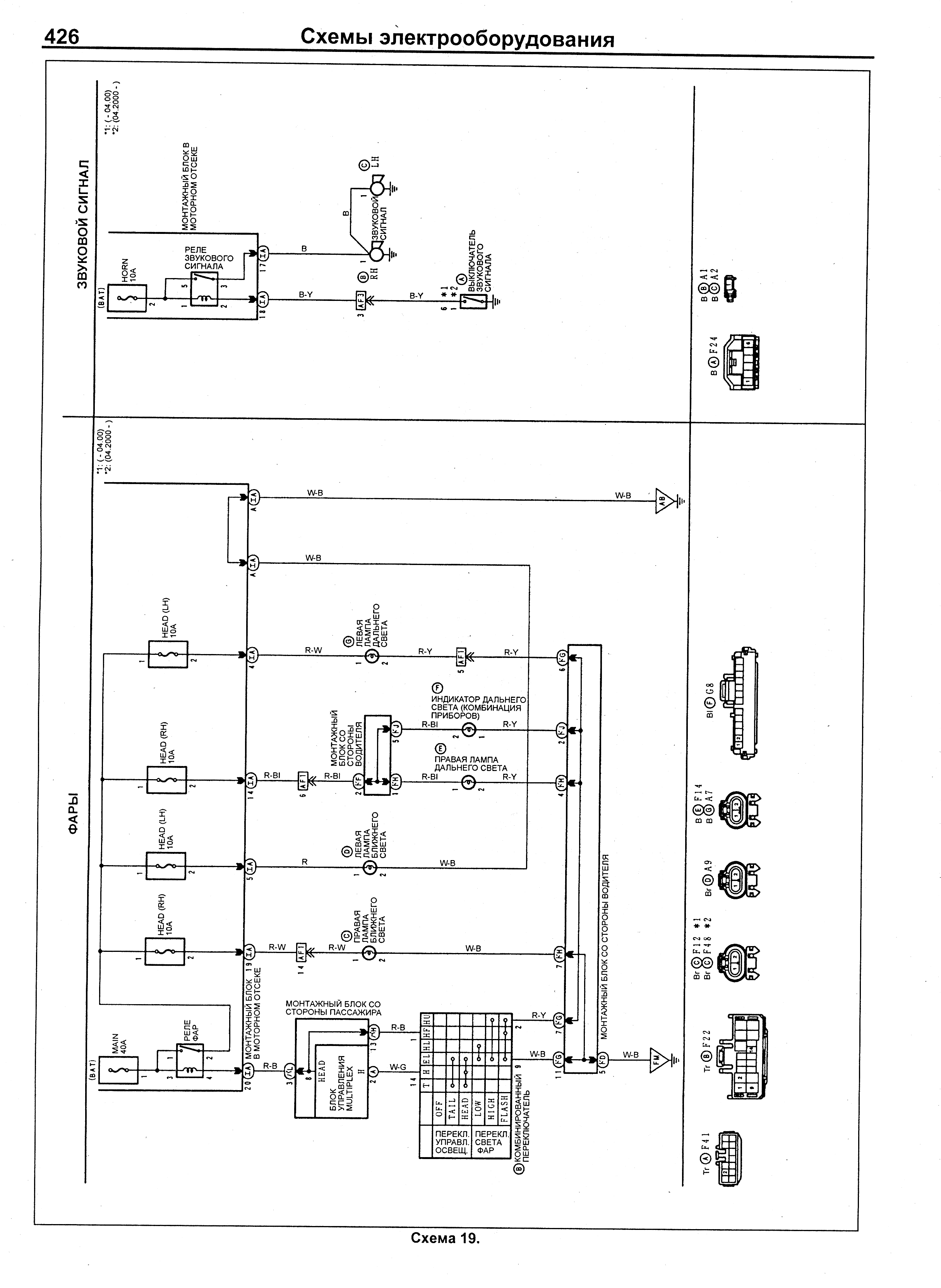

Электросхема фар:
ftp://king.pp.ru/fari.gif

На схеме как раз на правой ближней лампочке (на левой такого нет)
есть деталь AF1 это вероятно разъём. Вот его то и надо отыскать, через него и дальний идёт. Иди по красному с белой полосой проводу.

ok
fari.gif [ 184.17 КБ | Просмотров: 4450 ]
