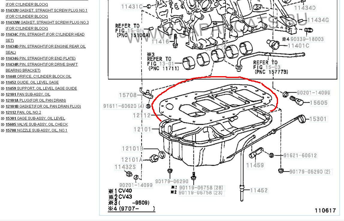

уже пришло вот ето, металлическая часть, а я то думал она как прокладка идет, поддон двиги на герметике, ну неужели японцы на герметик двиг сажают, а не как автомат на пробковой прокладке, еще и от какой машины двигатель у меня я не знаю, ппц эта прокладка и моя бы сгодилась при замене поддона, если из металла :suicide:

это вроде пеногаситель) прокладки у меня тоже нет

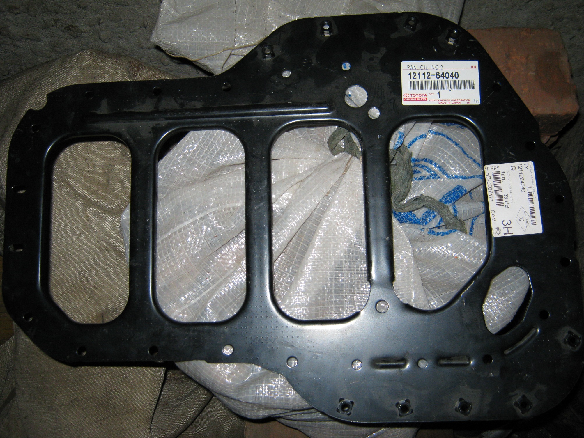

собсна прокладка

Я эту херовину ставил старую, хорошо отмывал, толстенько мазал герметиком(просто выдавливал полоской не размазывая), сушил правда неделю(пока двиг разобран был), поддон кстати тоже замят был(ни чего страшного в этом нет т.к. маслозаборник там ниибически большой)))).

не волнуйся, он мне по дыркам не подходит
