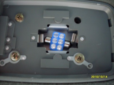

Почитал форум и решил поменять лампочки в головном свете и люстре на светодиодные.
Попробовал сначала синие диоды. Красиво, но тускловато. Решил, что белые лучше. В головных фонариках поменял, стало гораздо интереснее. Потом полез в люстру.
..ять!!! Ведь писали же умные люди, что при замене лампочки в центральном плафоне легко можно коротнуть и не помешает скинуть клемму аккумулятора на это время. Не скинул. И кого бы вы себе думали? Свет в салоне пропал.
Как и предупреждали, сгорел предохранитель. Тот, который за бардачком, шестиногий на 7.5 А (на схеме №8, 9, 10), отвечает за бортовой компьютер, отопитель и дистанционное управление центральным замком и освещение салона.

Электрик посмотрел предохранитель, поработал паяльником, вставил его на место. Хрень со сбросом часов и климата исчезла. С сигналки машина тоже стала нормально закрываться, без мигания "незакрытой двери".
Счастья полные штаны. :crazy: Но как русский человек тут же решил его себе подпортить. Спрашиваю, почему светодиод в люстре горит. По словам электрика, в люстру ставить светодиодную лампочку нежелательно, поскольку у обычной лампочки есть период затухания (вроде есть какой-то блок затухания), а со светодиодом такое не прокатит.
Поставил обратно штатную лампочку и действительно все пришло в норму. По этому поводу есть вопрос, но задам его в конце, чтобы он не затерялся в этом небольшом очерке. :smile:

1) Многие, я читал, поставили в люстру светодиодную лампочку. Как тогда объяснить мою ситуацию? Я ставил подобную лампочку как на фото, только диоды в виде желтых кружочков на белой панельке.
SDC12213.JPG [ 20.21 КБ | Просмотров: 10208 ]

Скорее всего причиной выхода из строя блока стало короткое в люстре, просто нужно аккуратно делать. Светодиоды ставяться без проблем, просто нужно вынуть из люстры лампочку и подобрать именно такого размера со светодиодами. У меня во всех фонарях подсветки стоят светодиоды и в люстре гаснут плавно.

Сегодня поставил все-таки в люстру светодиод. Теперь именно как на фото. И на этот раз со скинутой клеммой. Все работает. Люстра отключается тоже с затуханием. Я раньше думал, что это только свойство ламп накаливания, а теперь понятно, что это такой режим работы плафона.
SDC12213.JPG [ 20.21 КБ | Просмотров: 9974 ]
