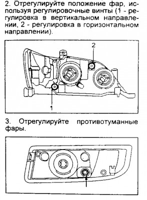

OS писал(а):
В 50 Вистах, в фарах есть коробочка с защёлкой, там находится влагособиратель. Я сам ещё не разбирал, мне сказали, что с годами материал этот портится, от обуви пакетики туда кладут, влага быстро испаряется.
Покажите мне эту коробочку...
ф1.jpg [ 41.07 КБ | Просмотров: 2684 ]
 Отправить email
 Заголовок сообщения: Re: Конденсат в фаре
СообщениеДобавлено: 21 май 2011, 01:36
Сообщения: 3318
Тем: 50
Откуда: Нижний
О машине: 3s fse 50
Репутация: 483
Я про коробочки в фарах вообще первый раз слышу!
