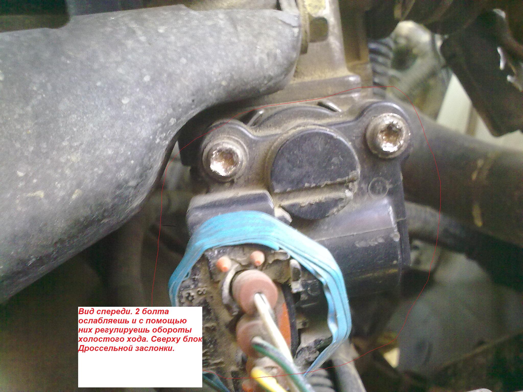

Вариант поменять сами электр.магниты,но тогда необходимо будет выставлять хх обороты.Это можно сделать на работающем двигателе путем вращения относительно оси самого эл.магнита,думаю отверстия для крепления под болты у обоих одинаковы.

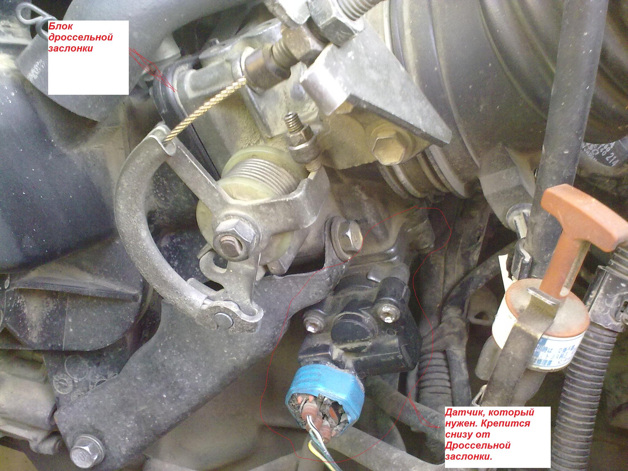

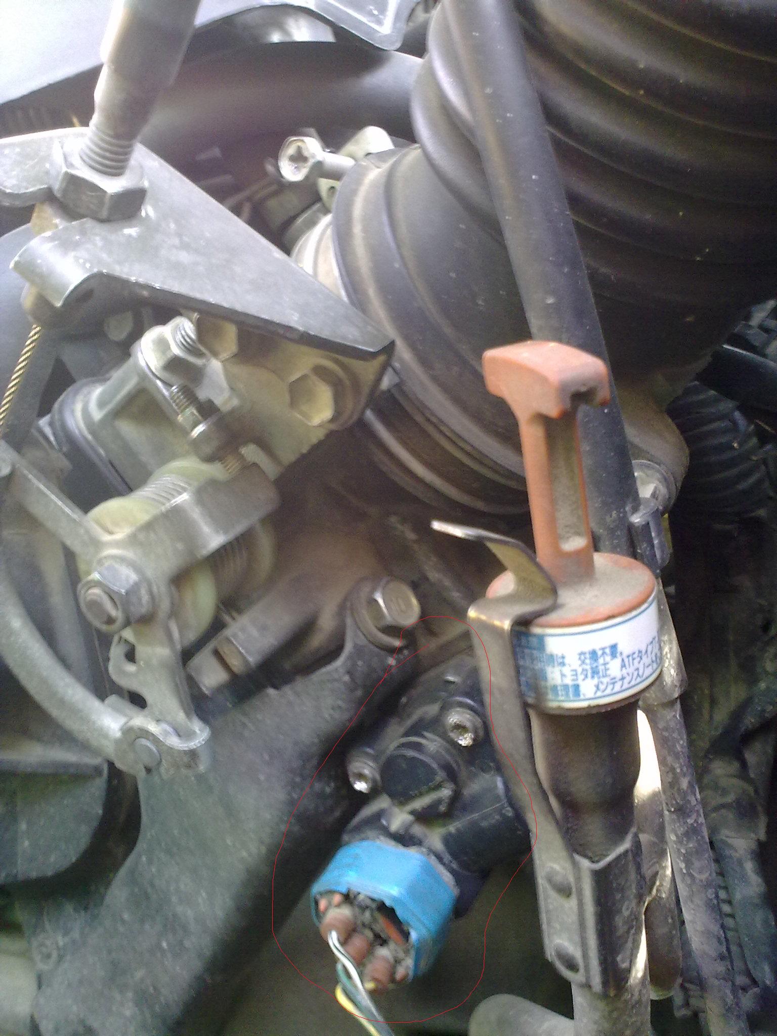

СообщениеДобавлено: 26 сен 2010, 18:20
Сегодня прочитал...
8O ...
Хорошо, что остались фото, которые мне пришли при переписке, где просили клапан...
Вот они. Речи о загнутых трубках не было, человек просил ДАТЧИК...
На нижнем фото так и написано: ...Датчик, который нужен...
По письмам было четко прописано и на фото указано,это ж видно, что нужна пластмассовая часть, т.е. датчик и видно - почему.
Это и искалось, это и прислал.
Я теперь вот думаю, что человеку советовать, чтобы из двух один собрать-то....
8O :? ...
16082010174.jpg [ 466.99 КБ | Просмотров: 1613 ]
16082010176.jpg [ 389.14 КБ | Просмотров: 1612 ]
16082010177.jpg [ 374.12 КБ | Просмотров: 1607 ]
