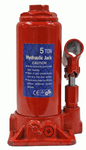

Пользуюсь гидравлическим 8 т. но штатный не вынимаю не всегда можно гидравлику и не под любую машину подсунуть при спущеном колесе...
Главное выбирать с нормальным масивным толстым штоком и чтоб не болтался... Поэтому у меня и 8 тонн а не 3.
Комментарий к файлу: Такой же тока на 8 тонн.
Гидравлич.jpg [ 56.14 КБ | Просмотров: 1511 ]
