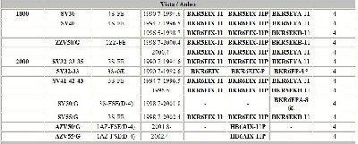

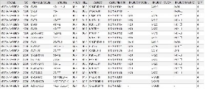

СообщениеДобавлено: 29 июл 2010, 15:11
ктонить исправте в первом посте кузов, а то всех смущает.
RomanZotty писал(а):
когда покупал свечи по каталогу посмотрели и сказали что родные указываются платиновые.
Вот что пишут в книге на висту для 3S-FE:
NGK - BKR6EKB-11 (по каталогу простые)
NGK - BKR6EIX-11(P) (иридевые по каталогу NGK)
DENSO - K20TR-11 (обычные двухконтактные)
DENSO - IK20 (иридевые по каталогу DENSO для 3sfe)
Если взять общий справочник по NGK, то в нем пишут, что на висты 3SFE ставятся тока BKR6EKB-11, один вариант. Берем справочник DENSO, в котором на FE идут K20TR-11 и варианты иридевых IK20.
нет платины!
источники (для всех движков вист):
http://www.globaldenso.com/cgi-bin/glob ... ion=search
http://www.ngk.ru/index.php?id=1466&pd= ... ISTA+ARDEO
http://autogear.ru/toyota_repair/el_equipment/4050/
http://zapchaste.ru/katalogi/3-svechi-z ... oyota.html
